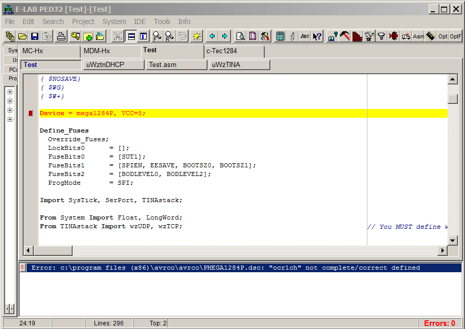

anbei ein altes Testprogramm noch vom TINA. Das geht mit dem neuen DSC-File auch nicht mehr.
Und ich habe noch einen Screen-Shot mit dem Fehler angehängt.
Gruß, Michael
