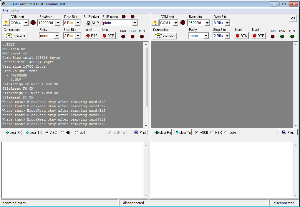

Hallo liebes Forum,
bei mir tritt die Situation auf, das F16_Blockread sporadisch "true" liefert, obwohl die SD-Card während des Betriebs entfernt wurde. Die Anzahl gelesener Bytes beträgt in diesem Fall laut F16_Blockread 512 Bytes.
Ich möchte die Ursache klären und brauche dazu die Hilfe aus diesem tollen Forum.

loop
// remove SD card and watch your terminal
if F16_BlockRead(F0,@fileBuffer0,512,count) then
if flag then
Writeln(SeroutE0,'Whats that? BlockRead okay after removing card?'
+IntToStr(count));
else
flag := true;
mDelay(4);
end test.

| Dateiname: | blockread.png |
| Dateigröße: | 38.31 KB |
| Titel: | Blockread |
| Heruntergeladen: | 305 |
