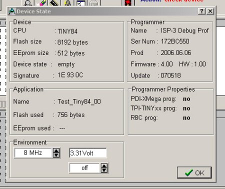

mein Programmer ISP3 bringt folgende Fehlermeldung:
Flash
Verify error at: $0000
Eine gewisse Kommunikation zum Target (ATtiny84) besteht.
z. B. "erase Device" und "check Device" sag ich mal funktionen. Zumindest gibt's da keine Fehlermedung.
Ein Programmer-UpDate wurde gerade gemacht.
Device = Tiny84, VCC=3.3;
Define_Fuses
  COMport    = USB;
  LockBits0 = [];
  FuseBits0  = [CKSEL0, CKSEL2, CKSEL3, SUT1, CKDIV8];   // Oszillator=intern 8MHz,
  FuseBits1  = [BODLEVEL1];                              // Reset bei 2,5-2,9V
  FuseBits2  = [];
  ProgMode   = SPI;
  ProgFuses  = true;
  ProgLock   = false;
  ProgFlash  = true;
  ProgEEprom = false;
Danke

Hallo Mathias,
der Tiny läuft mit 1MHz intern, da Du die CKDIV8 Fuse aktiv hast.
Offensichtlich hast Du 8 MHz eingestellt und dann ist der SPI-
Programmier Takt zu hoch.

Aaaaaahhhhhhhhhh.....................
Bin schon eine weile am schimpfen.....
So eine blöde Kleinigkeit.
Danke Gunter, super, das war's!!

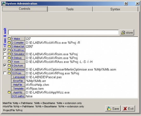

das AVRprog Fenster schliesst sich von selber?
Das kann ich bei mir nicht reproduzieren.
Überprüf mal die unten gezeigten Einstellungen von System-Admin!
Wenn das Fenster offen bleibt, man neu compiliert und dem Fenster
wieder den Fokus gibt, kommt eine Auswahl
- reload
- reload + program

kann es sein, dass im Punkt 10 "Prom" ein falscher Command Line Schalter eingestellt ist?

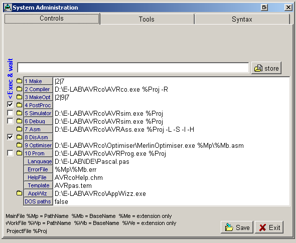

hier nochmal das komplette Fenster bei mir:

Danke euch beiden geht wieder.
C:ProgrammeE-LABprogAVRProg.exe %Proj -d -p -c
anstatt dem -p war ein -r drin, warum auch immer....
