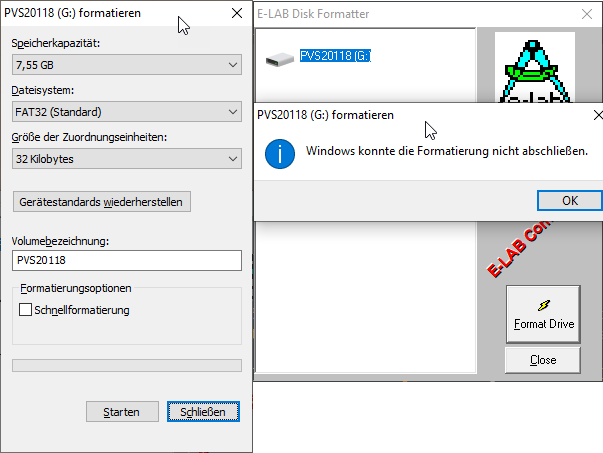

Hallo miparo,
Hallo Merlin,
also irgendwas stimmt mit diesen Karten nicht mehr. Eine Schnellformatierung geht, aber sobald ich diese normal formatiere bricht Windows da irgendwann ab.
Kenn ihr ein gutes Tool um diese Karten mit einem alt "LowLevel Format" wieder hinzu bekommen?
Oder haben die Karten evtl. einen Hardwaredefekt?
Format
Dateiname: 03-08-2022_17-55-26.png
Dateigröße: 27.48 KB
Titel: Format
Information: Format
Heruntergeladen: 323
