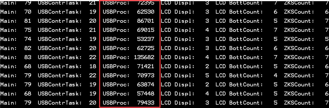

I can do that and increment a counter and output it periodically (RS485).
In the same Process at the end the LOGs are pulled from the PIPE and saved to the SD card.

I already use this approach with the Main process and am already incorporating this into the others.

ich bin verwundert evtl. kann mir das mal Jemand erklären.
ich habe in jedem Task/Prozess eine Variable eingefügt und mit inc() entsprechend hochgezählt. Im Sekundentakt wird diese Zahl dann über die RS485 ausgegeben und danach wieder auf 0 gesetzt.
Wenn ich jetzt bei einem Systick von 10 ausgehe (10ms) reden wir von max. 100 Taskaufrufen in der kompletten Summe. Es wird bei mir evtl. etwas höher liegen da ich viel mit shedule arbeite.
Aber diese Zahlen können doch gar nicht sein (siehe Bild)!
Main // Prio 5
Task ControlJob(iData, resumed); // Prio 5
Process USB_RxTx (256, 512 : iData ); {Stacksize = 256 bytes, Framesize = 256 bytes}// Prio 3
process LCD_Displ(256, 384 : iData; 5);  {Stacksize = 256 bytes, Framesize = 512 bytes, 5 Systicks}
process LCD_DisplBott(180, 384 : iData; 5);  {Stacksize = 256 bytes, Framesize = 512 bytes, 5 Systicks}
process ControlJobZKS(128, 180 : iData; 1, suspended); // War 256, 512
Habe ich ein Verständnisproblem mit dem Tasksystem und deren Aufrufe?

Without seeing your code it is difficult to assess, but processes loop so it is likely that a process will increment several times per call, but equally it is possible that several calls are required for a single increment. Tasks exit on completion so they will only increment once per call. So your approach makes sense for tasks, but probably not for processes. But also note that tasks can exit and restart without completing, whereas processes do not.
