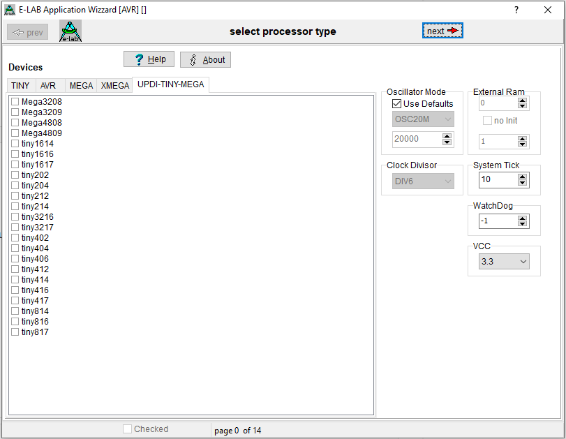

Hallo Mathias,
anbei ein Bildschirmdruck vom Wizzard (aktuelle Version 6.00.05). Ich denke dann sollten die auch unterstützwerden.
Gruß wilbo
