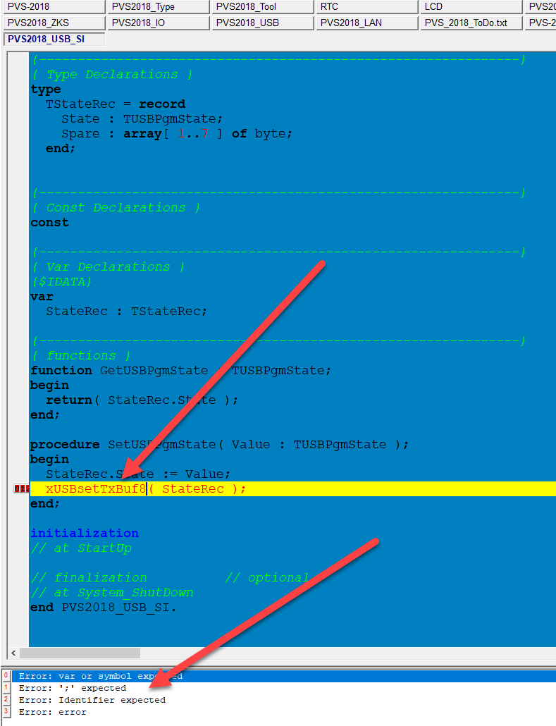

Hallo miparo,
ich habe gerade ein merkwürdiges Problem beim übersetzen von meinem Projekt bekommen.
Ich habe das Prjekt Heute bestimmt schon 50x übersetzt ohne Fehler.
Auf einmal kann er die Funktion "xUSBsetTxBuf8()" in der Unit USB_SI.pas nicht mehr finden.
In welcher Unit ist diese Funktion normalerweise zu finden?
Error Compile
Dateiname: 10-09-2022_21-27-40.png
Dateigröße: 75.68 KB
Titel: Error Compile
Information: Error Compile
Heruntergeladen: 320
Re: Änderung USBSMart auf großen USB Treiber
Gepostet: 11.09.2022 - 18:56 Uhr  ·  #10
Hallo miparo,
hat sich erledigt. Wir nutzen diese Unit eigentlich gar nicht, wir haben nur den Type:
type
  TUSBState = (usbNotInitialised, usbInitialised, usbAttached );
Im Einsatz keine Ahnung warum das auf einmal augetreten ist, ich hatte mit GIT alle meine Schritte zurück genommen und trotzdem war der Fehler weiterhin vorhanden. Merlin hatte sich den ASM Code angesehen und meinte das diese Funktion überhaupt nicht verwendet wird. Also habe ich den Type gerade in eine genutzte Unit kopiert und diese Unit "USB_SI.pas" komplett aus dem Projekt entfernt.
