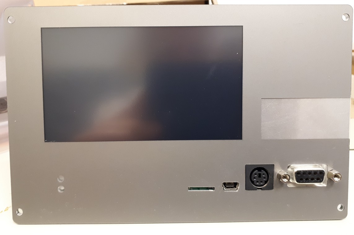

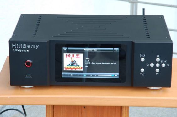

ich habe eine Miniplatine layoutet mit der ein 4,3" (480*272), ein 4,3" (800*480) und ein 7" (800*480) Display betrieben werden kann. Passend dazu lassen wir uns einschraubbare Frontplatten fertigen, so ähnlich wie im Bild von MO, nur nicht zum einkleben sondern mit 4 M3 Stehbolzen. Das Einkleben funktioniert nicht wirklich gut über lange Zeit, deshalb auch der Selbstbau. Da natürlich so eine Miniserie mit 10 Stück nicht unbedingt günstig ist, ist meine Frage hat jemand Bedarf an einer solchen Lösung?.

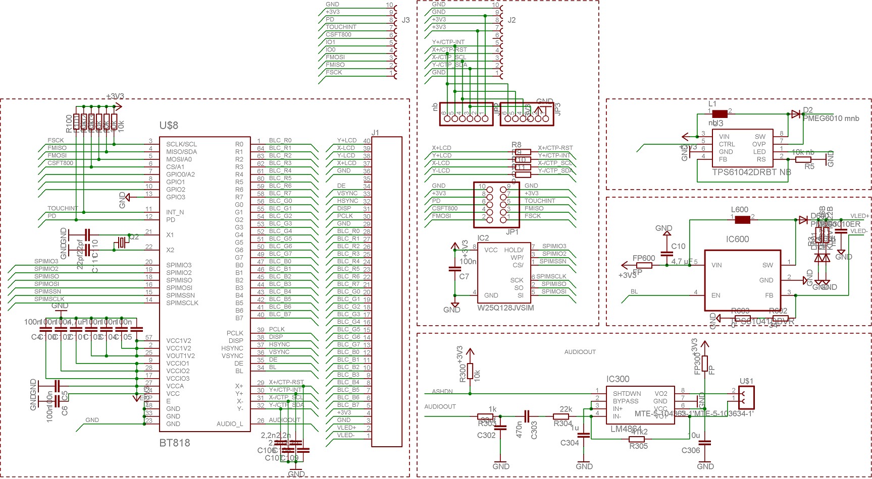

Die Hardware sieht wie folgt aus. Der BT818-Chip, LED-Beleuchtung, Audioverstärker 1 Watt, Touchinterface mit resitiven Touchinterface (Kapazitiv ist auch möglich, dann muß ein BT817 bestückt werden), 16 MB FLASH-Speicher für Grafiken, Schriften, Animationen und Sounds. SPI-Interface für den Zugriff vom Prozessor.

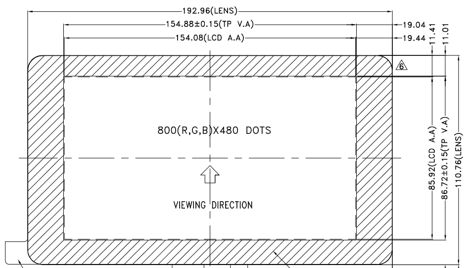

das könnte für ein kleines Projekt von mir ganz gut sein. Hast Du Maße / Zeichnungen von der Frontplatte?

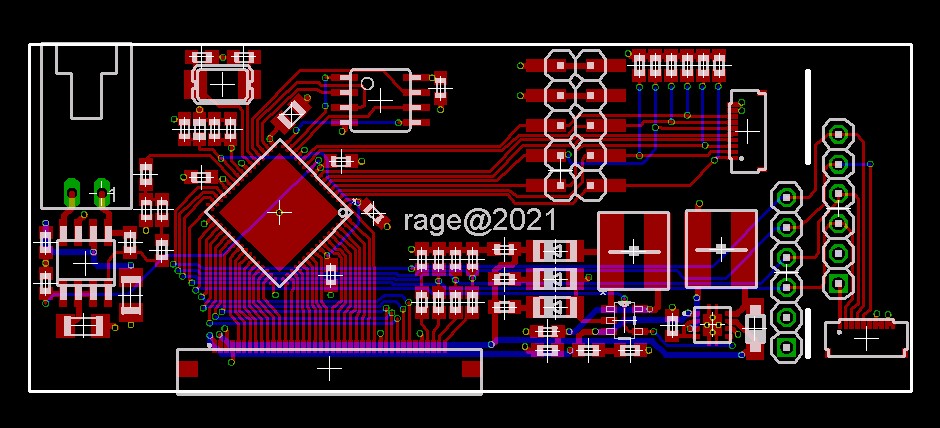

geplant habe ich das so, hier sind die 4 Stehbolzen noch nicht eingezeichnet. Die Platine wird dann hinten auf das Display geklebt und geht mit einem 10 poligen Flachbandkabel zur Platine, ein FPC habe ich mit eingeplant.

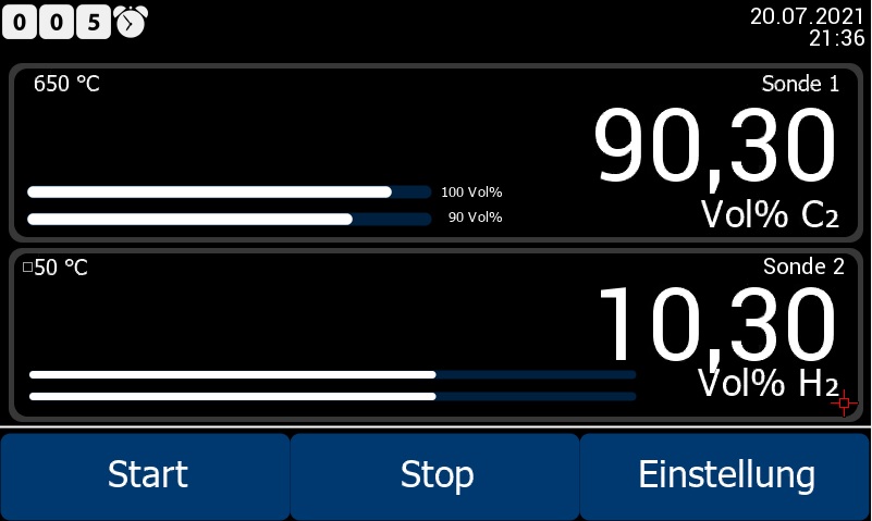

Das Einarbeiten geht recht schnell, es gibt vom Hersteller ein Tool da kann man recht fix ohne Hardware Screens erstellen.
Der Screenshot basiert auf dem Source

CMD_BUTTON(000, 398, 266, 80, 2, OPT_FLAT, "Start")
CMD_BUTTON(266, 398, 266, 80, 2, OPT_FLAT, "Stop")
CMD_BUTTON(532, 398, 266, 80, 2, OPT_FLAT, "Einstellung")

für was ist diese Platine gedacht? Zur Software-Entwicklung? Externe Anschlüsse gibts ja eher wenig.

Gepostet: 02.11.2021 - 14:46 Uhr  ·  #7
Hi Harry,

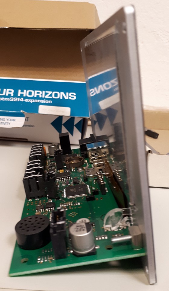

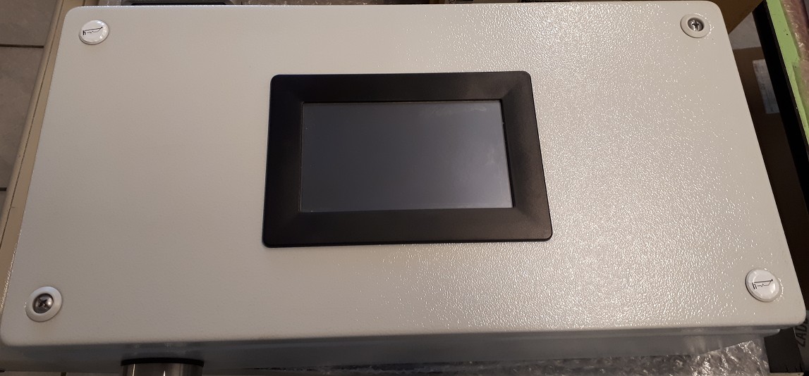

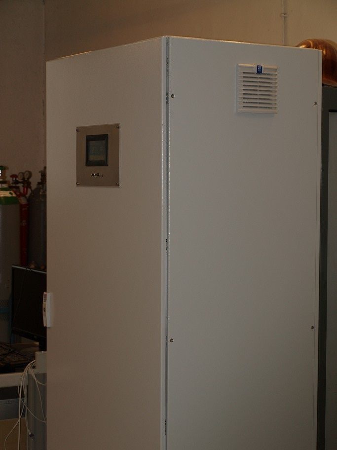

wir benötigen öfters mal ein Display in einem Schrank, oder anderem Gehäuse wo unsere (also die die Du auch hast) Platine nicht montierbar ist, da unsere Konstruktion immer wie in den ersten Bildern ist, egal ob 4,3 oder 7 Zoll Display.
Manchmal müssen die Geräte in Gehäuse wie das dritte und vierten Bild und das kann man nur mit abgesetzten Display realisieren. Und genau dafür ist das.
Dann wird einfach nur ein Kragen weggefräst, 4 Löcher rein Display eingesetzt und angeschraubt. Fertig ist der Lack.
Mein Favorit ist das letzt Bild, so ähnlich wird mein DAB+Receiver.
