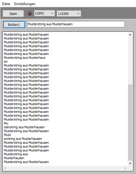

Guten morgen Thorsten,
Danke für deine Antwort, ich teste jetzt erstmal die 411f
Aber so ganz zufrieden bin ich damit nicht, liegt es am Programmierer oder
an der Hardware ?
AVRco 32Mhz
Delphi Code
procedure TForm1.Button1Click(Sender: TObject);
var i : integer;
    SendStr:='';
    SendStr := Edit1.Text;
    ComPort1.WriteStr(SendStr);
procedure TForm1.ComPort1RxChar(Sender: TObject; Count: Integer);
  if count > 0 then
    ComPort1.ReadStr(EmpfSt, Count);
    Memo1.Lines.Add(EmpfSt);
AVRco Code
    repeat
      if SerStatCDC then
        incl(Led1);
        SerInpBlock_TO(UsartCDC, CDC_EmpfStr, 1);  //1 * 10 Systick = 10ms
        CDC_SendStr:= CDC_EmpfStr;
        len:= length(CDC_SendStr);
        SerOutBlock_P(UsartCDC, @CDC_SendStr, word(len));
        excl(Led1);

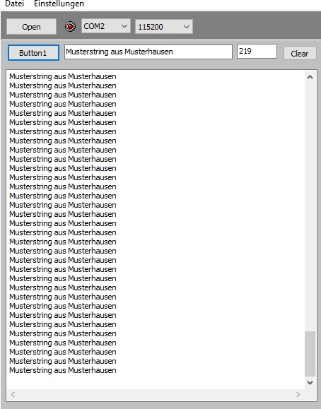

ich hab früher mal sowas in der Art genutzt beim Comport
Str1:AnsiString;
setlength(Str1,count);
ComPort1.Read(Str1[1],count);
RS232RXString:=RS232RXString + Str1;
VerarbeiteRS232RXdata;
Comport1.ClearBuffer(true,true);
procedure TForm1.VerarbeiteRS232RXdata;
Pos1: integer;
TeilStr:AnsiString;
repeat
Pos1:= pos(char(13),Form1.RS232RXString);
if Pos1 > 0 then
TeilStr:= copy(Form1.RS232RXString,1,Pos1);
TeilStr:= Trim(TeilStr);
//Form1.memo1.Lines.Add(TeilStr);
DisplayMemo(TeilStr);
// hier evtl String auswerten
delete(Form1.RS232RXString,1,Pos1);
until Pos1 = 0;
procedure TForm1.DisplayMemo(Msg : String);
I : Integer;
Form1.Memo1.Lines.BeginUpdate;
try
if Form1.Memo1.Lines.Count > 5 then // > 100
Form1.Memo1.Lines.Delete(0);
Form1.Memo1.Lines.Add(Msg);
finally
Form1.Memo1.Lines.EndUpdate;
SendMessage(Form1.Memo1.Handle, EM_SCROLLCARET, 0, 0);
Re: Welche Komponente
Gepostet: 21.05.2021 - 13:32 Uhr  ·  #5
Hallo Golf,
Danke für den Code, das sieht echt gut aus, bei
219 hab eich aufgehört den Button zu drücken,
keine Fehler mehr.
Welche Komponente
Dateiname: AAA.jpg
Dateigröße: 94.97 KB
Heruntergeladen: 407
Gepostet: 21.05.2021 - 14:07 Uhr  ·  #6
in AVRco habe ich es jetzt so hinbekommen, keine Fehler mehr bekommen.
        setlength(CDC_SendStr,len);
        SerOutCDC(#13);
Ich wollte das so machen aber das haut nicht hin.
