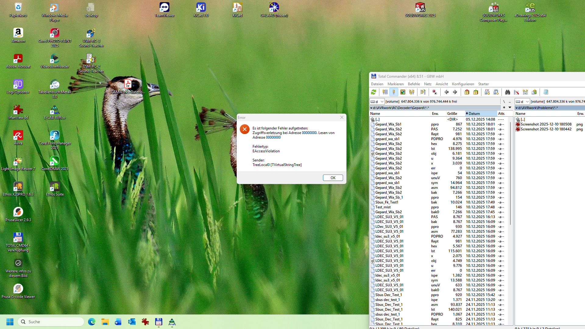

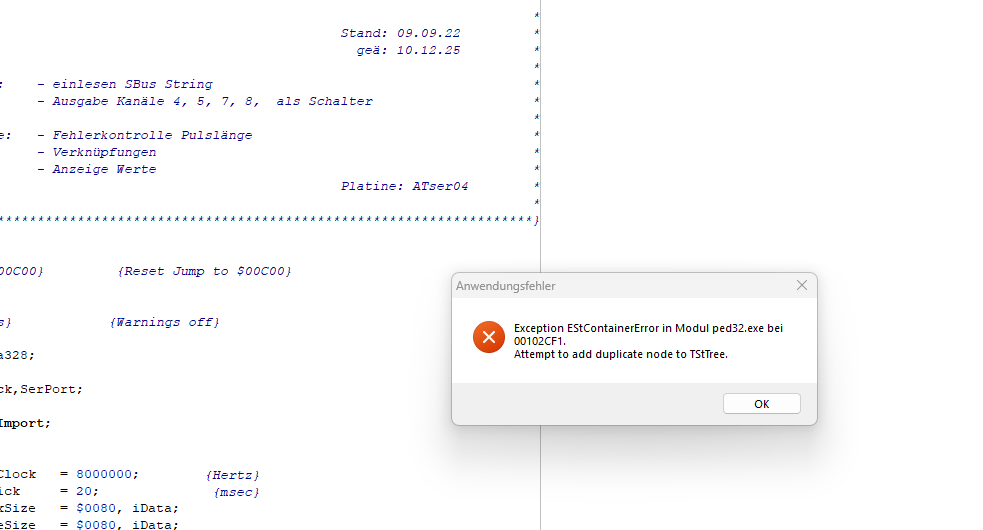

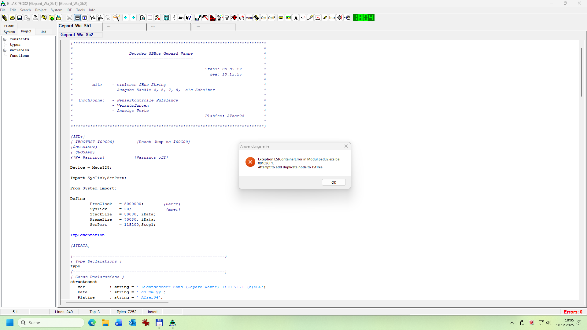

Vorhin wollte ich ein neues Projekt anlegen. Namenseingaben o.k. Das Projekt kann ich laden, es wird aber kein Mainfile angezeigt, auch kein Angebot von Prozessoren, wenn kein Mainfile existiert. Ich kann es manuell öffnen und auch den Compiler ausführen. Dann erscheinen zwei Fehlermeldungen wie unten angefügt und nichts geht mehr. Man kann nur über den Task-Manager den Task ped.exe beenden. Nun kann ich gar nicht mehr arbeiten.
Was kann ich tun?
viele hoffnungsvolle Grüße
Peter
