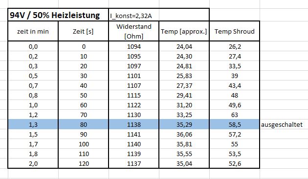

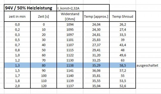

Das Temperaturverhalten ist recht träge.
Der Temperaturbereich ist ca. +50 bis +60°C für die ersten Versuche.
Der Einsatzort später ist bei einer Umgebungstemperatur von ca. -60°C bis + 30°C und das Objekt soll auf ca. + 40°C geheizt werden. Genauigkeit ca. 1°C.
Heizkurve, 450 W, 50 %

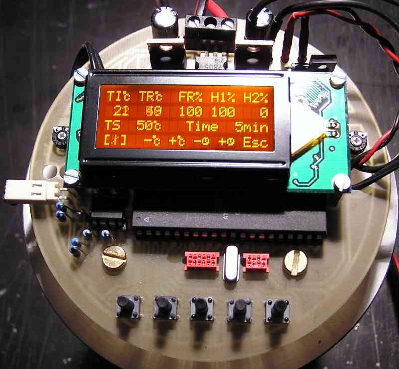

Ich hab sowas mal einfach zu Fuss gemacht ..... sicher 10 Jahre her, also nicht wundern :D
War aber auf 1° genau. Heizung waren 5 parallele 9W Zementwiderstände, die mit einem Lüfter in der Kammer zwecks Umwälzung angeblasen wurden.
Hab noch ein Foto vom Aufbau gefunden.

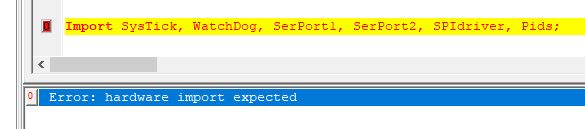

Compiler Rev: 5.11.00
Bei Import "Pids" eingefügt und habe gleich eine Fehlermeldung.
Was braucht es für eine Hardware?
Danke
Danke
Hallo Mathias,
der Import dort ist falsch, deswegen bekommst Du diese Fehlermeldung.
Probier mal das ganze unter FROM System Import ...., PIDs; zu machen,
Beispiel:
Import SysTick,SerPortD0,TWI_E, WatchDog, SysLEDblink, ADC_B, FAT16_32, USBsmart;
From System Import SystemTime32, PIDs;
