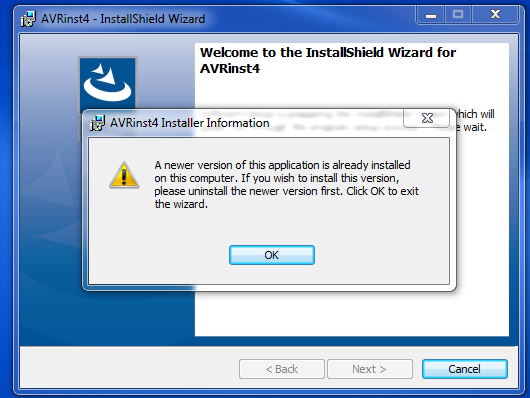

nachdem ich mit meiner 5.10.10 wieder den Schrittmotorfehler hab, wollte ich auch 5.11.09 updaten, aber diese Meldung bringt mich durcheinander (siehe Bild).
Habe darauf hin:
- 5.10.10 nochmal installiert --> gleicher Fehler
- 5.10.00 installiert --> gleicher Fehler
- deinstalliert --> gleicher Fehler
Und nun???

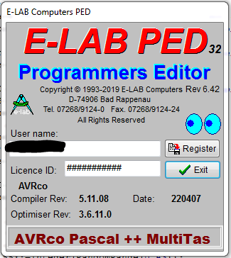

Hab jetzt wieder die 5.11.08 drauf, aber keine Chance auf 5.11.09 upzudaten.
Install 5.11.09
Dateiname: 5.11.08.png
Dateigröße: 20.97 KB
Heruntergeladen: 307

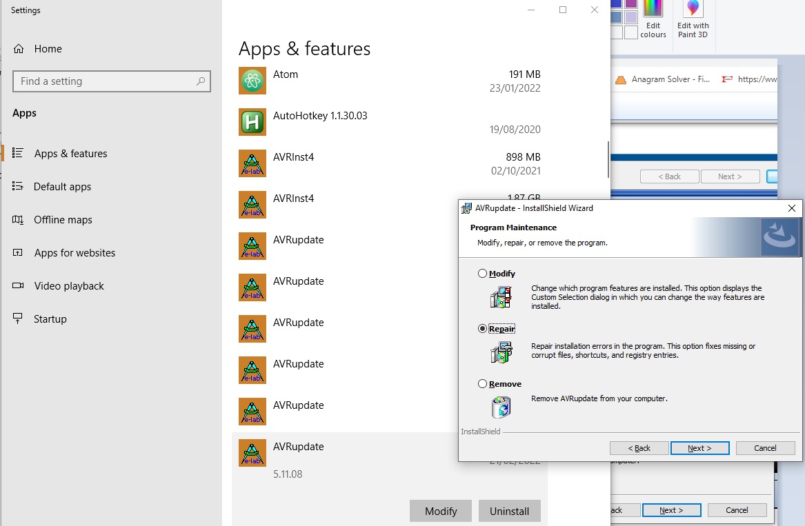

Hello Harry.
To be clear,
You did not uninstall anything, just installed 5.10.xx?
I can certainly send you any version of 5.11.xx AVRCo.exe and AVRASM.exe that you want to overwrite any existing files, but without knowing exactly what you have done and how you have done it, it is difficult for me to advise.
Also if you copy the files, you need to know how to unblock them.
If you uninstall you will need to reimport your projects. That is just the way it is. If you don't uninstall and try to install you will get this message
The message you are seeing is generated the Microsoft msi install engine.
All of that said it looks like you are trying to reinstall 5.11.00 (AVRInst4) rather than 5.11.09 (AVRUpdate).
It is therefore likely that your basic install is still there.
The following is worth a try.
Go to Apps and features in settings, click on the latest AVRUpdate and click on it and then click on "modify" and on the next screen select "repair".
Um das klarzustellen,
Sie haben nichts deinstalliert, sondern nur 5.10.xx installiert?
Ich kann Ihnen sicherlich jede Version von 5.11.xx AVRCo.exe und AVRASM.exe schicken, die Sie zum Überschreiben vorhandener Dateien benötigen, aber ohne genau zu wissen, was Sie getan haben und wie Sie es getan haben, ist es schwierig für mich zu beraten.
Auch wenn Sie die Dateien kopieren, müssen Sie wissen, wie Sie sie wieder freigeben können.
Wenn Sie das Programm deinstallieren, müssen Sie Ihre Projekte erneut importieren. So ist es nun einmal. Wenn Sie nicht deinstallieren und versuchen zu installieren, erhalten Sie diese Meldung
Die Meldung, die Sie sehen, wird von der Microsoft msi-Installations-Engine erzeugt.
Abgesehen davon sieht es so aus, als ob Sie versuchen, 5.11.00 (AVRInst4) und nicht 5.11.09 (AVRUpdate) neu zu installieren.
Es ist daher wahrscheinlich, dass Ihre Grundinstallation noch vorhanden ist.
Folgendes ist einen Versuch wert.
Gehen Sie in den Einstellungen zu Apps und Funktionen, klicken Sie auf das neueste AVRUpdate und dann auf "Ändern" und wählen Sie auf dem nächsten Bildschirm "Reparieren".
Übersetzt mit www.DeepL.com/Translator (kostenlose Version)
Install 5.11.09
Dateiname: repair.jpg
Dateigröße: 146.65 KB
Heruntergeladen: 323

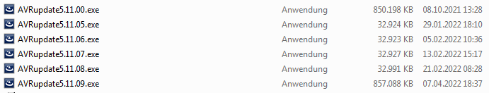

ich hatte 5.10.10 und wollte auf 5.11.xx in folgender Reihenfolge:
- Update auf 5.11.00 (habe ich von früher gespeichert): OK
- WebUpdate auf 5.11.09: Fehler
- Installation von 5.10.10: OK .... und Installation von 5.11.09: Fehler
- AVRCo deinstalliert
- Installation von 5.11.00: OK
- Update 5.11.08: OK
- Update 5.11.09: Fehler
Ich mußte meine Projekte nicht importieren, war alles noch da.
Ja Miparo, da gabs auch nen Thread, den ich nicht mehr finde :(

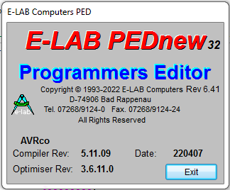

Lade grad 5.11.09 nochmal runter und es ist nur noch 32MByte groß, also ist die vermeindliche 5.11.09 von vorhin die 5.11.00. Diese ist aber größer als die, die ich habe.
OK 5.11.09 :)
Install 5.11.09
Dateiname: 5.11.xx.png
Dateigröße: 15.29 KB
Heruntergeladen: 351
Install 5.11.09
Dateiname: 5.11.09.png
Dateigröße: 13.28 KB
Heruntergeladen: 294
