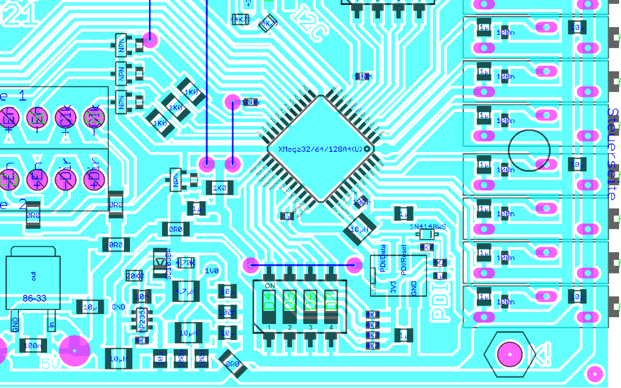

Hallo Zusammen,
da es immer wieder vorkommt, verstärkt bei XMegas, möchte ich mal ein Thema starten: Schwankende AD-Werte.
Ich habe aktuell folgenden Aufbau: XMega128A4U, versorgt mit 3.3V von einem Linearregler mit ausgangsseitig über die Platine verteilten 150uF (davon >10 Stück 100nF) bestückt nur mit Keramikkondensatoren. Der Linearregler wird von einer anderen Schaltung, ebenfalls mit Linearregler, mit 5V versorgt und ist eingangsseitig mit 100nF und 2x 10uF Kerko beschaltet.
AVCC-Versorgung über 82uH (hatte nichts anderes in der Bauform da) und 100nF + 1uF.
ADRef intern 1.00V. An den 8 AD-Wandlern hängen 8 Spindeltrimmer, die von einem Schaltregler mit konstant 1V versorgt werden. Der Ausgang des Schaltreglers hat wahrlich genug Siebkondensatoren und sogar eine nachgeschaltete LC-Filterung. Die Last durch die Trimmer beträgt gesamt 10mA.
Wenn ich die ADs auslese, schwanken die Werte um gut +/-40-50 .... hat jemand eine Erklärung warum? Oder muß das so sein?
[Edit]Jeder AD-Eingang ist selbstverständlich mit 100nF & 1uF beschaltet.
[Edit, die 2.]Bild ausgetauscht, war ne sche... Qualität

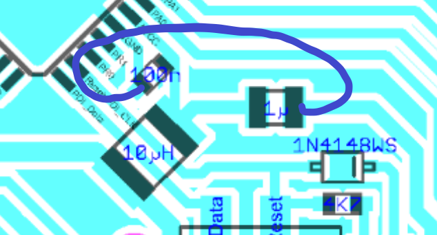

Probiere einen kurzen Draht zwischen den beiden Cs einzulöten.
AGND
Dateiname: tempsnip.png
Dateigröße: 111.3 KB
Titel: AGND
Heruntergeladen: 346

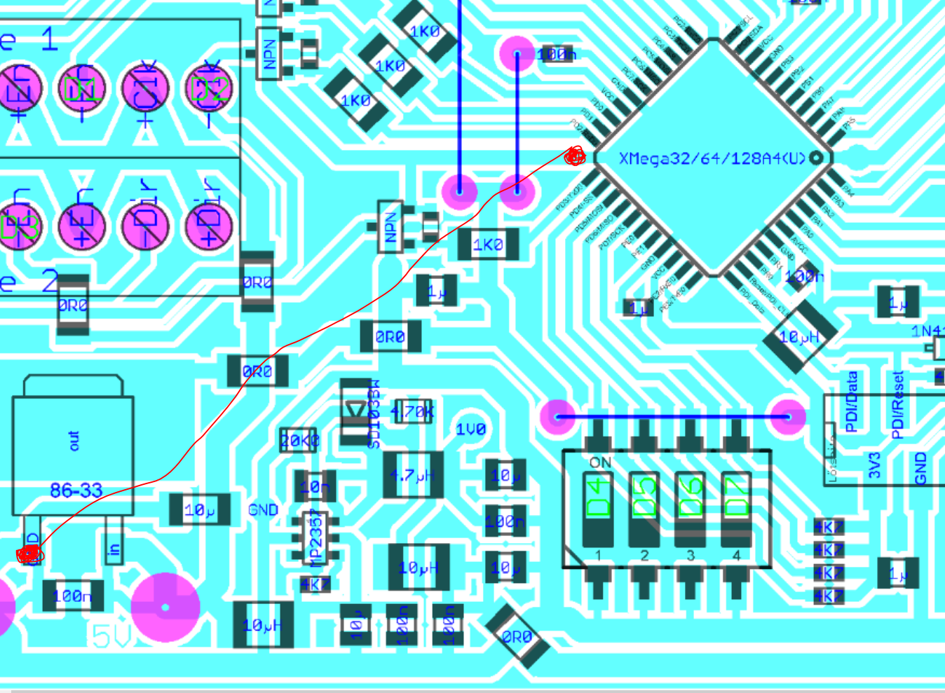

Probiere auch einen kurzen Draht zwischen GND-Spannungsregler und GND-XMega.
Den Draht nicht zu dünn wählen!
Generell für die externe Versorgung der Spindeltrimmer mit 1,0 V wäre ein Linearregler zweckmäßiger.
Habe mir den MP2357 angeschaut.
Wie hast Du Pin3 beschaltet?
Was sagt das Oszilloskop zu den 1,0 V, schwingt da was?
Weiß nicht ob der MP2357 so viel Kapazität (50µF)am Ausgang verträgt (Schwingneigung).
Die 3x 10µF an den Spindeltrimmer können durch 3x 100nF ersetzt werden.
