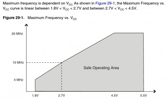

Guten morgen,
bei einen Atmel 328P-PU den ich mit 3,3Volt betreiben möchte,
würde der noch bei 16Mhz richtig Arbeiten ?
Speed Grade:–
0 -   4MHz@ 1.8 - 5.5V,
0 - 10MHz@ 2.7 - 5.5.V,
0 - 20MHz@ 4.5 - 5.5V
PS. Schönen Vatertag wünsche ich euch.
Re: AT328P-PU Frage
Gepostet: 13.05.2021 - 13:49 Uhr  ·  #2
nun was denkst du beim Betrachten der Grafik?

Gepostet: 13.05.2021 - 16:31 Uhr  ·  #3
ach ja der liebe Dreisatz. :-) :3some:
4,5Volt wäre da schon gut :-) aber hätte ja sein können. :-)
