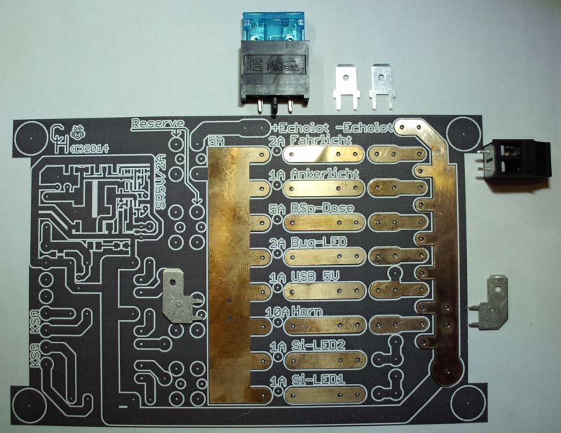

Re: Programm startet beim Anlegen an Spg nicht immer
Gepostet: 01.11.2020 - 08:29 Uhr  ·  #8
Zitat geschrieben von tbegle
(habe die 12V(11,1V) und Masseleitungen mit Lötzinnauftrag noch verstärkt
Die Serienplatine wird eine CU Auflage von 70u haben und zusätzlich mit Zinn verstärkt.
Der spezifische Widerstand von Kupfer ist 0.0171 Ohm*mm2/m. Der von Blei 0.21, Zinn 0.11, Elektronik-Loten etwa 0.15-0.22 ...... was glaubst du, wie dick diese Verstärkung sein müßte, damit das einen Hauch von Wirkung zeigt? Gleichzeitig stört es die Wärmeabgabe und sorgt sogar für eine zusätzlich Erwärmung der Leiterbahn.
Ja wir haben das alle schon gemacht, aber es ist totaler Blödsinn.
Ich habe mal Leiterbahnen durch Kupferblech 0.1mm verstärkt und so sollte es auch Wirkung zeigen. Auch ein aufgelöteter Kupferdraht ist noch um Welten besser als verzinnen.
