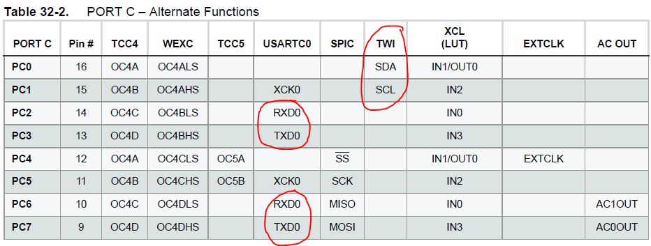

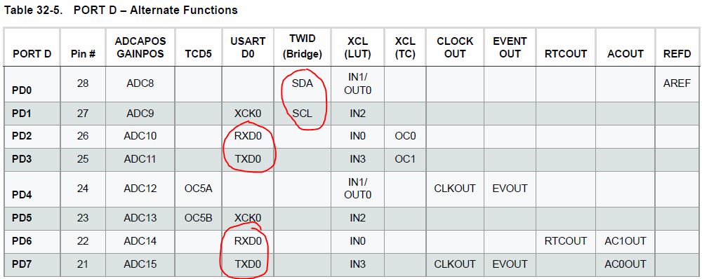

Hallo Zusammen,
ich werde, je mehr ist das DB des XMega E5 lese, immer verwirrter. Vielleicht kann mir das jemand hier erklären?
Also .....
es steht in der Einleitung des DB
- Two USARTs with full-duplex and single wire half-duplex configuration
- One two-wire interface with dual address match (I2C and SMBus compatible)
bei alternativer Pin-Belegung finde ich jedoch (siehe Bilder):
PortC und PortD je 2x RxD/TxD --> macht zusammen 4. Seltsamerweise heißen beide RxD0/TxD0.
PortC und PortD je ein TWI --> macht zusammen 2
:ertrink: was stimmt denn nun?
[Edit] Grad gesehen, daß beim PortD bei TWI Bridge steht. ???

das XMEGA-E-Manual gibt weitere Auskünfte.
Das Folgende ist ungetestet und nur mein Datenblatt-Verständnis.
Die UARTs lassen sich über das REMAP-Register von Px[3:0] auf Px[7:4] umschalten.
Deshalb sind sie möglicherweise 2x aufgeführt.
Der TWI hat einen sogenannten Bridge-Modus. Laut Datenblatt können dabei
Master und Slave gleichzeitig genutzt werden. Deshalb wohl auch das Bridge.
Gruß Thomas

danke dir. Das E-Manual kannte ich bisher nicht und hat mir zumindest den Remap der USARTs erklärt. Nur beim TWI steig ich noch nicht durch .... was soll das? Na vielleicht komm ich ja noch drauf. Interessant wird noch: Ist beides vollständig im AVRCo implementiert? Und funktionieren alle ADCs (Seitenblick auf den A4)?
