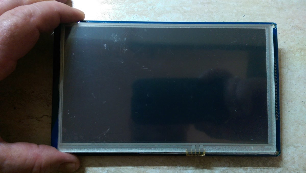

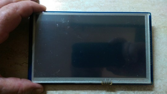

Alter schwede, ich dachte nicht das es so groß ist 7"
Jetzt aber schnell Rolfs Demo aufspielen
