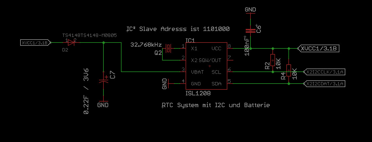

hat Jemand schon Erfahrung mit einem Goldcap an einem Uhrenbaustein?
Ich würde gerne an einer Steuerung von uns die Batterie gegen einen kleinen Goldcap 0,22F/3,6V puffern.
Da die Spannung sowieso 3,3 V ist sollte es eigentlich auch kein Problem darstellen.
In Theorie müsste ich ja nur eine Diode vor dem Goldcap setzen, da Spannung nur 3,3V bräuchte ich ja auch keinen Widerstand um die Spannung zu begrenzen.
Ich bin mir beim Goldcap nur nicht sicher im Bezug auf den Ladestrom!
