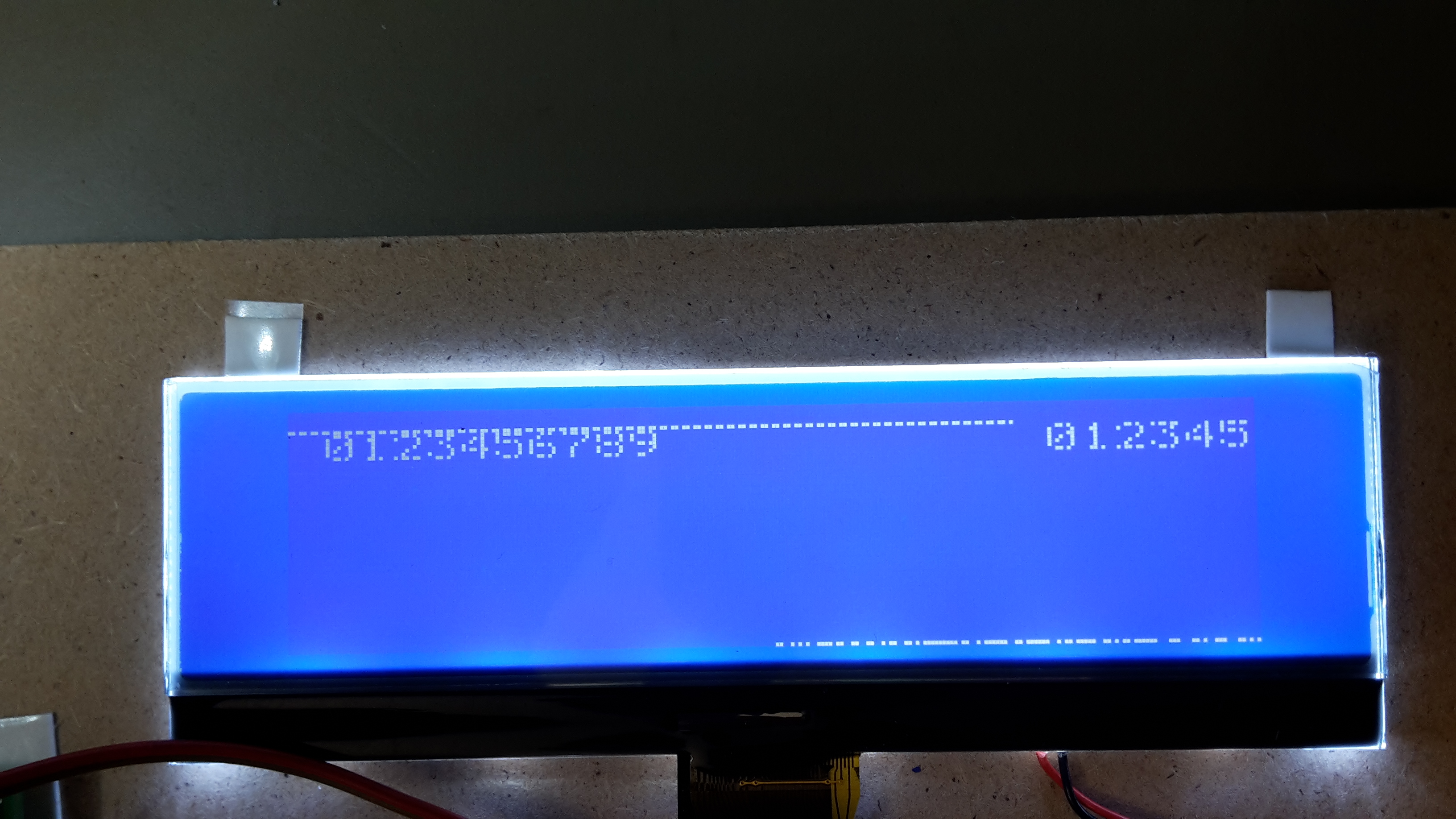

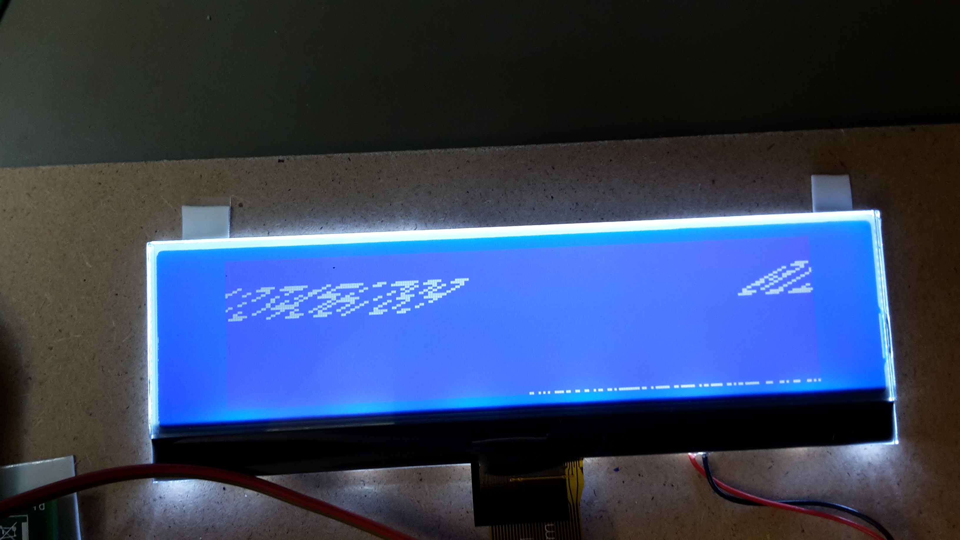

So... es geht voran, aber ich habe wohl noch 1-2 Kleine Probleme.
Im Bild 1 habe ich merkwürdiger Weise zwischendrinnen Freiräume und der Text "0123456789" wiederholt sich hinten noch mal. Noch keine Ahnung warum..
Beim Bild 2 ist das Verhalten komisch, wenn ich beim angezeigten Bild 1 dann ein gDrawline() mache und dann ein Refresh scheint es fast so, als ob sich die Auflösung umschaltet. Ich muss wohl noch mal etwas tiefer in die Anleitung vom Controller reingehen.
Bild 1

Bild 2 nach DrawLine

Re: 3,8" Grafik LCD 256x64 Punkte, UC1698 neues Display
Gepostet: 04.02.2018 - 18:29 Uhr  ·  #7
Hi Thorsten,
das sieht so aus, als ob zwischen drin Pixel fehlen. Versuch mal immer ein Word oder ein Array[0..1] of Byte (keine 2 einzelnen Byte) in einem Rutsch zu schreiben. Ich zeichneals erstes immer ein Rechteck mit maximaler Größe zum testen. Bist du sicher, daß nicht versehentlich die Command/Data-Leitung zwischendrin wechselt?
Gepostet: 06.02.2018 - 12:19 Uhr  ·  #8
da stimmt was nicht mit der Anbindung zur GraphicFunctions von AVRco.
Wenn ich per Hand die Linien und Punkte setze stimmt alles und ich habe keine Zwischenräume. Also habe ich da wohl noch ein Anbindungs Problem.
