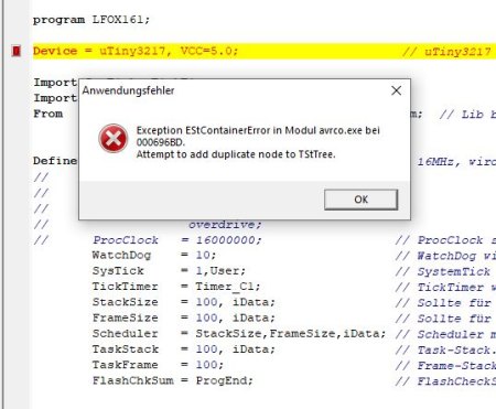

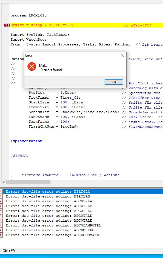

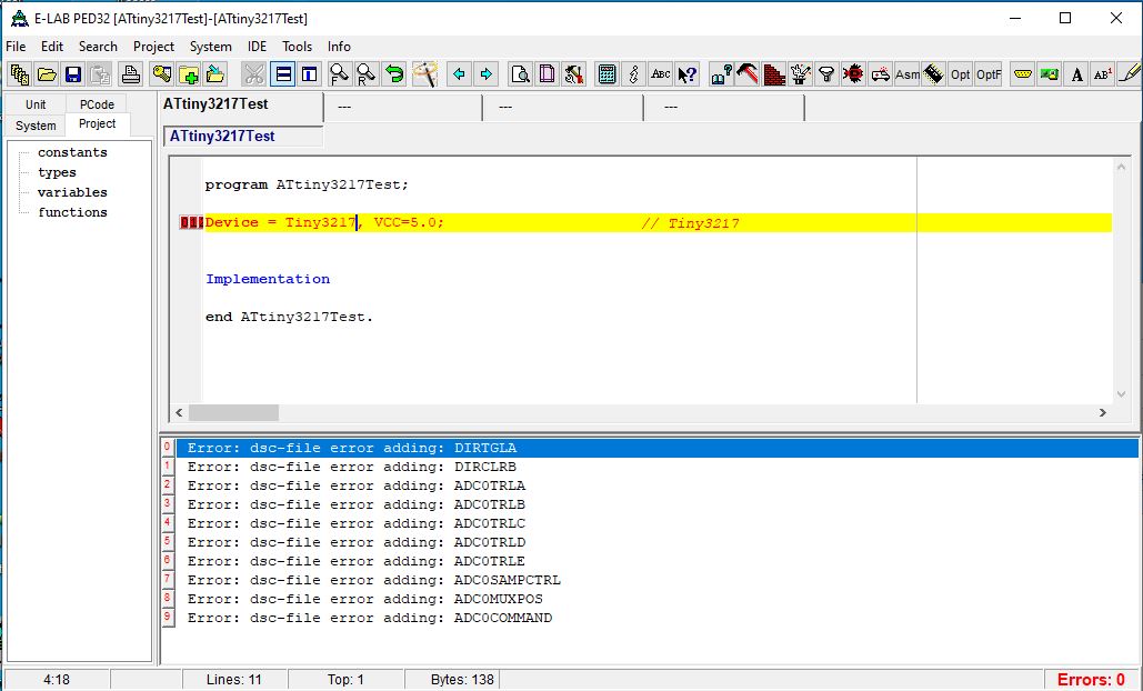

Salü Rolf
Vielen Dank für die Erstellung des uTiny3217.dsc.
Der Compiler (neuste Version) kann das File aber nicht lesen. Erhalte Fehler.
Wollte gerade ein Programm mit dem 3217 erstellen:
Habe versucht die Einträge zu korrigieren indem ich die doppelten Items korrigiert habe...
Am Schluss meldet der Kompiler keine einzelnen Fehler mehr,
aber er kann das *.dsc offenbar trotzdem nicht einlesen.
Viele Grüsse
Heinz

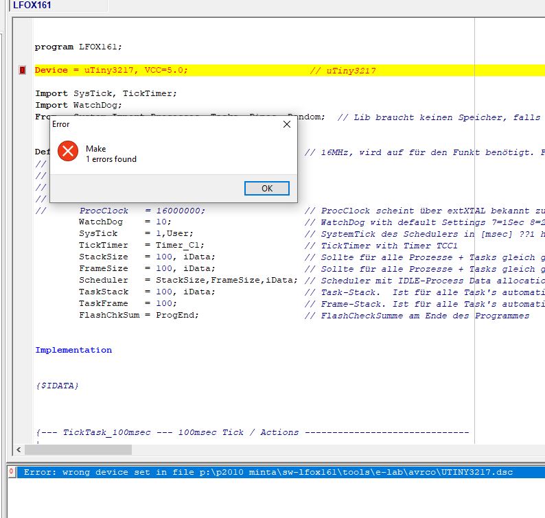

Gepostet: 14.07.2020 - 17:55 Uhr  ·  #6
Salü Rolf
Ich habe ja die aktuellste Version vom Compiler geladen.
Da sehe ich nur den Eintrag "uTiny3217.dsc"...
Habe auch ein Rename gemacht auf "pTiny3217" und dann Device = Tiny3217, VCC=5.0; eingegeben.
Die Fehlermeldungen sind genau gleich.
An verschiedenen Stellen kommen gleiche Items doppelt vor... und da reklamiert der Compiler.
Heinz
Re: new TINYs with one wire UPDI interfaces
Gepostet: 14.07.2020 - 23:05 Uhr  ·  #7
Hallo Heinz,
das uTiny3217.dsc ist korrekt !!!
Dieses beschreibt den Tiny3217. Das "u" steht nur zur info für den AVRco
und den Programmer zum einordnen als UPDI Type.
Änderungen am DSC Namen und dessen Inhalt ist illegal!
Also in der Source den Typnamen auf Tiny3217 setzen. Das DSC file nicht
verändern. Dann muss es tun !!!!!!
Heinz

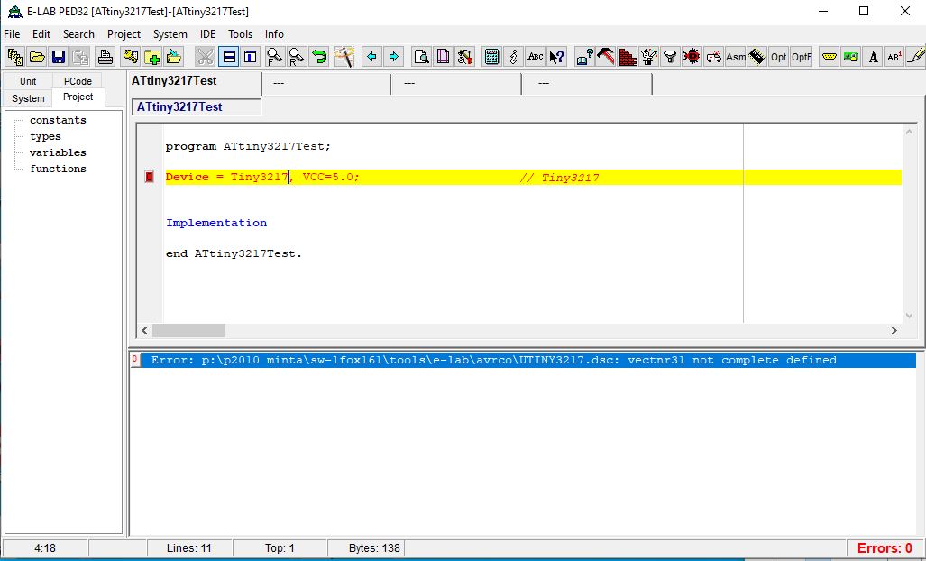

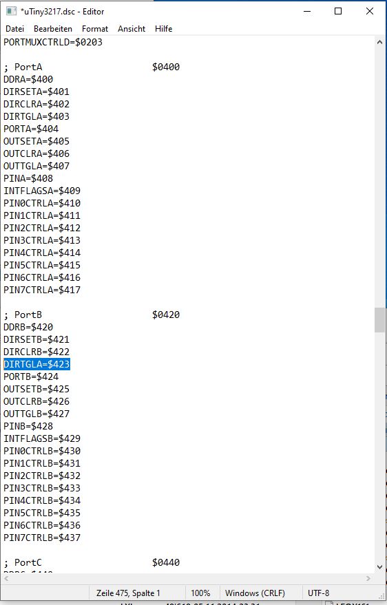

Gepostet: 23.07.2020 - 17:28 Uhr  ·  #8
Salü Rolf
Habe dieses minimale Programm Gerüst gemacht.
program ATtiny3217Test;
Device = Tiny3217, VCC=5.0; // Tiny3217
end ATtiny3217Test.
Es kommen die gleichen Errors wie ganz am Anfang beschrieben.
Hast Du das mal compiliert?
Im uTiny3217 kommen alle diese Items DOPPELT vor: z.B
; PortA
DIRTGLA=$403
; PortB
DIRTGLA=$403 das müsste doch DIRTGLB für das PortB heissen
Wenn ich all diese Items korrigiere bekomme ich am Schluss aber immer noch 1 Error.
Darf ich Dich bitten, dies zu korrigieren und rasch einen kurzen Compiler RUN machen,
damit alles stimmt.
Vielen Dank
Heinz
