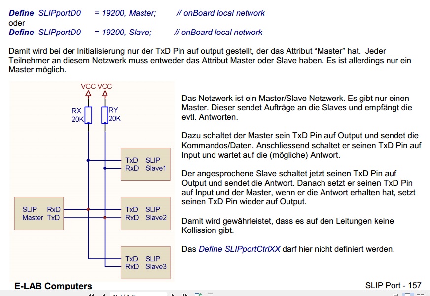

Hallo Rolf, ich habe es genau so aufgebaut wie in der pdf beschrieben.
Master TXD geht nach -> allen Slave RXD
Master RXD geht nach -> allen Slave TXD
Ich hätte aber noch leitungen von der Master Platine zu den Slave Platinen frei.

ich habe es genauso angeschlossen wie in deiner pdf Datei beschrieben

geh doch mal mitm Oszi an die verbundenen TxD-Leitungen der Slaves und guck, ob da irgendwer zwei Ausgänge aufeinanderschaltet ...
sieht man ggf. besser wenn man in jeden TxD der einzelnen Slaves noch nen 1k einbaut.
oder du nimmst in jede TxD-Leitung der Slaves ne Diode mit rein, was mit niedriger Durchlaßspannung .. dann ist das fast wie OpenCollector ...
