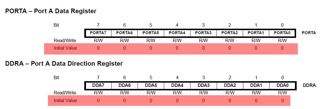

Ein AtMega oder ein AtXmega den man gerade das erste mal Spannung gegeben hat,
Wie verhalten sich die Portpins ?
Sind die auf Eingang oder Ausgang oder gar nicht´s, also Z geschaltet ?

hier mal ein Bild aus dem Manual eines Mega.
Wie man sieht: Initialzustand = Eingang (DDRA=0), ohne Pullup (PORTA=0)
