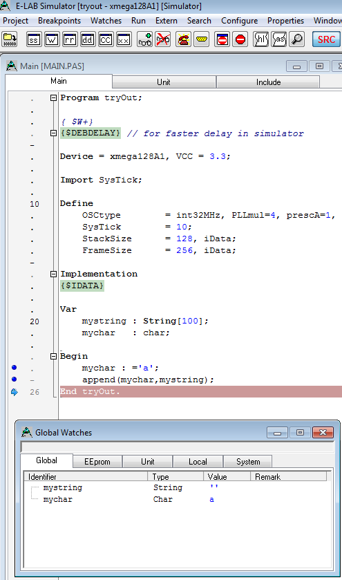

Der Bug aus
http://forum.e-lab.de/topic.ph…ght=append
ist wieder da.
Compilerversion: 5.04.71 (date: 140520)
program tryOut;
{ $W+}
{$DEBDELAY} // for faster delay in simulator
Device = xmega128A1, VCC = 3.3;
Import SysTick;
    OSCtype        = int32MHz, PLLmul=4, prescA=1, prescB=1, prescC=1;
    SysTick        = 10;
    StackSize      = 128, iData;
    FrameSize      = 256, iData;
    mystring : String[100];
    mychar   : char;
    mychar : ='a';
    append(mychar,mystring);
end tryOut.

Gepostet: 27.05.2014 - 17:55 Uhr  ·  #2
sorry, ein bug im SIM. Unter realen Bedingungen mit XMega und ISP3-ICE ist alles ok.
Problem ist im nächsten Update beseitigt.
