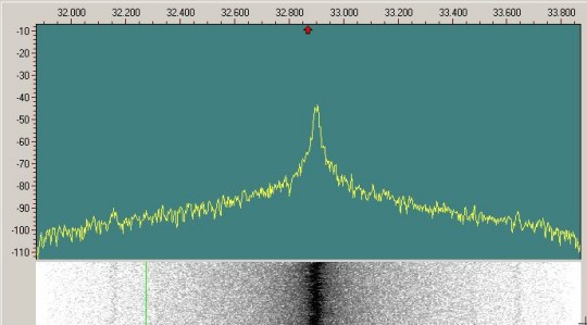

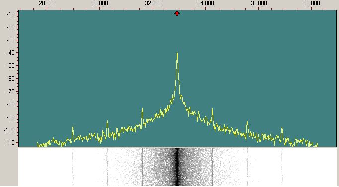

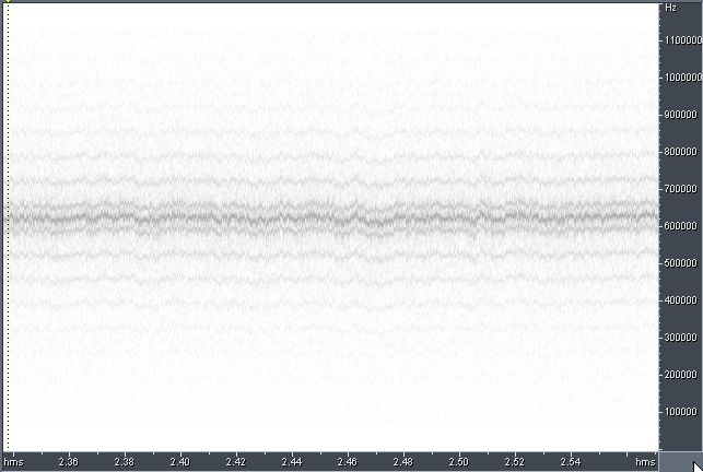

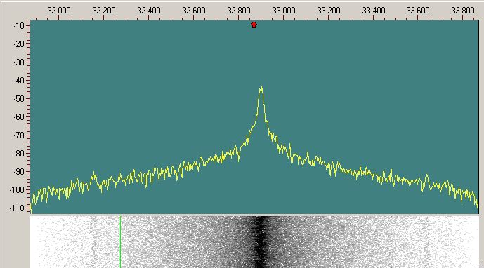

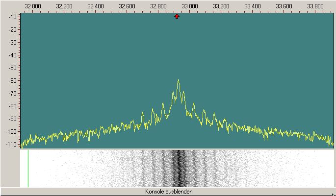

Beiträge: 270
Re: XMega128A4u Clock Problem
Gepostet: 01.02.2014 - 09:56 Uhr  ·  #8
Hallo Iron,rh...
ich hab schon viele unterschiedliche ATXmegas verbastelt. der Takt war immer in Ordnung , allerdings gibt es größere Schwankungen der internen Oscillatoren je nach Exemplar. Ich hab früher schon Messungen gemacht, finde allerdings die Ergebnisse nicht mehr. Deshalb auf die Schnelle ein paar Ergebnisse von einer aktuellen Platine mit dem ATXmega128A3U. Bei dem Exemplar weicht der Takt nach oben ab. Die Taktmessung wurde auch mit einem PM6681 Frequenzzähler nachgeprüft.
Bei eingeschaltener DFLL sah das früher mal anders aus. Die Schwankungen und Abweichungen aber gleich
int2Mhz Spektrum
Dateiname: ATXmega128A3U int2Mh … trum.JPG
Dateigröße: 43.98 KB
Titel: int2Mhz Spektrum
Heruntergeladen: 325
int32MHz Spektrum
Dateiname: ATXmega128A3U int32M … trum.JPG
Dateigröße: 30.66 KB
Titel: int32MHz Spektrum
Heruntergeladen: 333
int32MHZ Sonagramm
Dateiname: ATXmega128A3U int32M …  kHz.JPG
Dateigröße: 91.61 KB
Titel: int32MHZ Sonagramm
Heruntergeladen: 328
int32MHZ DFLLint Spektrum
Dateigröße: 42.12 KB
Titel: int32MHZ DFLLint Spektrum
Heruntergeladen: 308
