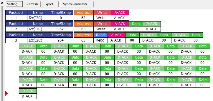

Dabei liest er nur 0x0 ein. (Siehe Bild1)
Im Packet 1 sieht man den TwiStat, das Packet 2 ist der TWIout um die Adresse zu setzen.
ABER im Paket 3 liest er anstelle von 30 Bytes immer nur 27 ?? Sollten das nicht dann 30 sein?
