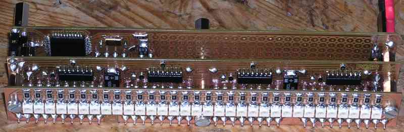

Hi @ all,
da es mir grad langweilig war und ich das schon immer mal machen wollte, hab ich mich an eine PropellerClock gemacht. Mega32 @ 16 MHz, 4 Schieberegister 74HC595, 32 LEDs.
Im Programm hab ich ein grafisches LCD definiert (und kann somit alle Grafik-Befehle nutzen) mit 32x136 Pixel und sende einfach das Byte-Array GraphColArr zeilenweise per SoftSPI in die Schieberegister. Alles in allem war es einfacher als ich dachte :-) - ein Lob an e-lab und rolf :love:
PS: Das flackern der Schrift (gDrawBitMap) kommt von der Kamera und ist live nicht sichtbar ..... und ja irgendwie haben sich da gelbe und orange LEDs gemischt :lol:
