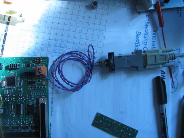

es geht letztendlich um ein RS485 Netzwerk mit MC <-> MC <-> Touchpanel ...
Die Software für das Touchpanel macht ein Kollege (wohnt weit weg). Da sollte ich eine funktionstüchtige Komunikation liefern.
Nur für Testzwecke der Aufbau wie auf dem Foto.
Links, "MC <-> Kabel <-> RS485/RS232-Konverter <-> Stecker mit Kabel zum COM-Port des PC", fertig.
Das Demoprogramm "AVR_LANmaster" oder "AVR_LANslave" auf dem MC instalieren.
Das Terminalprogramm sollte allen "Schnickschnak" den der AVR LANport bietet mitmachen, unteranderem CRC16.

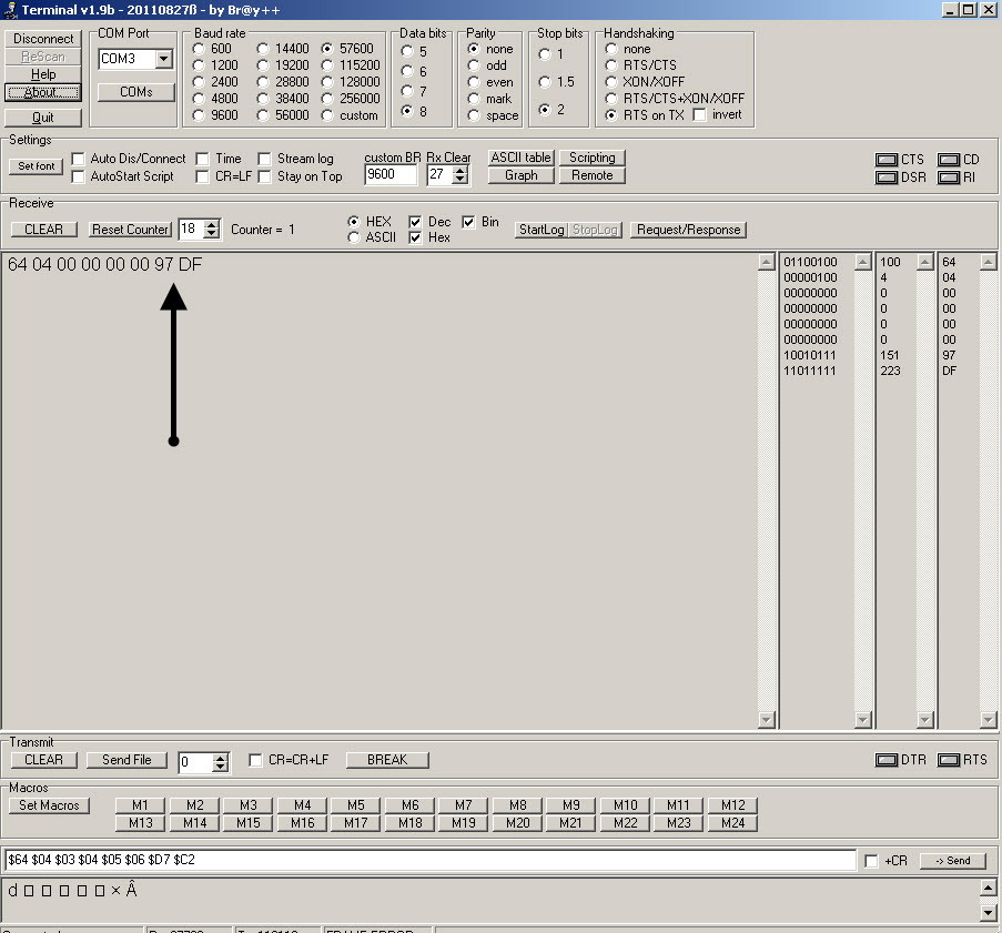

Also, erster Versuch und schon klappt was nicht.....
Habe dieses Terminal-Programm im Internet gefunden: Terminalprogramm
Es ist erstmal brauchbar, komme mit zurecht.
Hier etwas Code:
procedure pRS485;
  Case CASE_RS485_Zyklus of
  0  : SetSysTimer(TimerRS485_Zyklus, 1);    // alle 10ms.
       CASE_RS485_Zyklus:= 1;
  1  : IF IsSysTimerZero(TimerRS485_Zyklus) Then
         CASE_RS485_Zyklus:= 2;
       EndIf;
  2  : If lwInBits <> lwInBitsOld Then
         lwInBitsOld:= lwInBits;
         LANTxRec.LANdata[0]:= aInBits[0];      //
         LANTxRec.LANdata[1]:= aInBits[1];      //
         LANTxRec.LANdata[2]:= aInBits[2];      //
         LANTxRec.LANdata[3]:= aInBits[3];      //
         LANtxFrame(100, 4);                    // Sende Frame mit Slave-Adresse, Anz. Datenbytes, Datenbytes, CRC-16.
         CASE_RS485_Zyklus:= 3;
       EndIf;
  3  : If LANtxStat Then                        // Diese Funktion prüft, ob ein zu sendender Frame gesendet ist oder nicht.
         If (LANrxStat)Then                     // Diese Funktion gibt ein true zurück, wenn ein Frame empfangen wurde und noch nicht mit „LANrxClear“ ungültig gemacht wurde.
           If(LANrxStatReg = $FF) Then          // Check ob empfangener Frame ok ist. $FF = ja.
             LANrxClear;                        // Das Statusbyte des RxBuffers wird zurückgesetzt.
             aOutBits[0]:= LANRxRec.LANdata[0]; //
             aOutBits[1]:= LANRxRec.LANdata[1]; //
             aOutBits[2]:= LANRxRec.LANdata[2]; //
             aOutBits[3]:= LANRxRec.LANdata[3]; //
excl (lwSPSout, 28);        // nur für Test.
           Else
inc (lwSPSout, 28);         // nur für Test.
             (* Frame error *)
             LANrxClear;
           EndIf;
           CASE_RS485_Zyklus:= 0;
         EndIf;
       EndIf;
   EndCase;
End pRS485;
Im Anhang ein Screen-Shot mit falscher CRC-16.
Die müsste eigentlich 00 00 sein.
Wie kann das zustande kommen?
Der Rest ist immer in Ordung.
Danke

ChkSum8 und 16 gehen.
Dieser Checksummentester bringt bei CRC-16 ein anderes Ergebnis:
www.lammertbies.nl/comm/info/crc-calculation.html
Kann das mit der CRC-16 Checksumme mal jemand nachprüfen?
AVRco Compiler Version: 4.99.05
