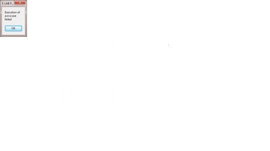

ich dreh langsam durch.
Nach dem Update von 4.99.36 auf einen W7 64bit ultimate System lief der AVRco ohne Probleme.
Am nächsten Tag bekam ich beim compalieren immer die Meldung "Execution of avrco.exe failed"
Nach dem ich dann gestern das ganze AVRco deinstalliert habe und neu installierte lief wieder alles wunderbar. Heute morgen bekomme ich wieder die Meldung, ich wette, wenn ich das ganze erneut installiere geht es wieder!
Ich habe aber KEINE lust das AVRco jeden Tag neu zu installieren!!!
Hat jemand eine IDEE?

Hallo Rolf.
Wie ich es mir schon gedacht hatte, deinstalliert und neuinstalliert und läuft wieder ???
Hat Jemand eine Idee?

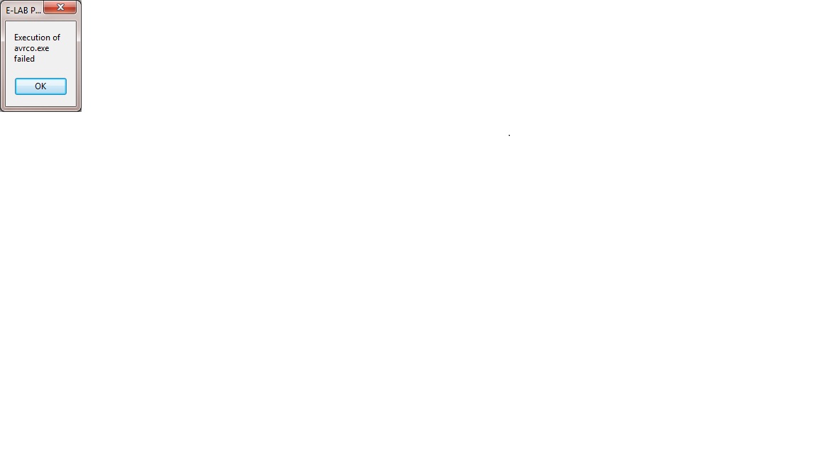

Leider kommt der Fehler bei jedem NEUSTART, der Tip von Dir mit dem Kompatibilitätsmodus hat leider nichts gebracht. (Anbei die Meldung). Wenn ich das Programm einzeln starte läuft es ohne Probleme, der DIALOG kommt und alles ist gut, aber wenn der AVRco PED das ganze startet kommt die Fehlermeldung. Installiere ich den AVRco neu, läuft wieder alles bis zum neustart (NERV)
Ich weiss mir bald keinen Rat mehr :(
@Rolf bei welchen Fehler/Exception löst Du diese Meldung aus?
Habe gerade noch mal etwas rumgespielt, also wenn ich nun den PED32 und den AVRco in den Kompatibilitätsmodus "Win XP SP3" setze und als Administrator laufen lasse scheint es zu gehen.
Sicherheitshalber habe ich die Überprüfung der Programmaktivität durch Kaspersky noch abgeschaltet. Dadurch das Kaspersky jetzt keine Regel mehr für diese Programme vergibt, meldet sich leider jetzt der UAC vom WIndows beim starten des PED32.
Aber das kann ich verschmerzen (wenn es hier keine einfache Lösung geben sollte), aber der Merlin macht bei mir ab 4.99.37 Probleme, ich werde morgen mal wieder die 4.99.36 installieren, da lief er ohne Probleme.
Den Optimiser benötige ich aber, ich hoffe da kann Rolf mal nachschauen, da er bei Dir ja auch nicht läuft!
@Rolf kann ich ohne Problem per Hand den Optimiser von 4.99.36 drüber installieren? Oder muss ich das ganze Paket 4.99.36 neu installieren (schon wieder ;) )

1. diese Meldung kommt niemals vom PED oder AVRco. Die haben garkeine Chance was zu melden, da der EXE Start von WIN ja verhindert wird.
2. Probleme mit dem Optimiser bitte hier im Forum an User Merlin melden.
3. es kann jederzeit ein alter Optimiser über einen neuen geschrieben werden.

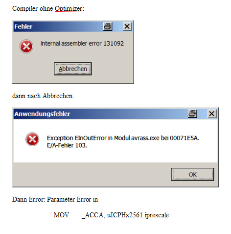

ich hänge mich mal an diesen Thread an.. Habe heute morgen auf meinem Windows 7 Ultimate 64 Bit das Update des AVRco von 4.99.33 auf 4.99.38 gemacht. Prompt ließ sich mein Projekt nicht mehr compilieren, auch der Optimizer stürzte ab. Ein kleines Test-Projekt lief aber sauber durch. Zurück auf Version 4.99.33 lief wieder alles durch..
Im Anhang sind die Fehler als Screen-Shot gelistet.
Das Problem liegt in einer Unit, genauer in einer Variablen-Definition:
unit uICPHx2561;
{ $NOSHADOW}
interface
{ $IDATA}
Var
// -->  Wenn iPreScale HIER definiert wird, läuft der Compiler durch!
   iPreScale : Byte;
implementation
Var
// -->  Wenn iPreScale HIER definiert wird, läuft der Compiler NICHT durch! Fehler siehe Anhang..
   {iPreScale  : Byte;  }
Interrupt Timer1CompA;
// --> HIER treten die Fehler auf, wenn iPreScale im Implementation-Teil definiert wurde
      TCCR1B := (TCCR1B AND NOT $07) OR iprescale;
Ich hoffe, daß so das Problem nachvollziehbar ist..
Gruß, Michael
PS: Die Takt-Einstellung des I2C Bus klappt jetzt gut! - Danke
