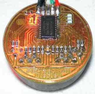

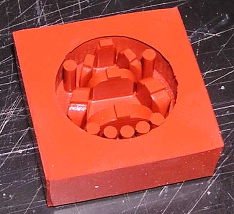

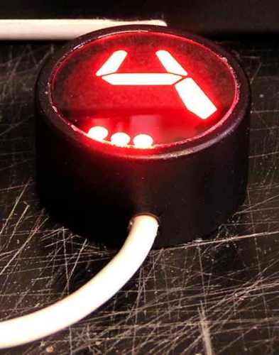

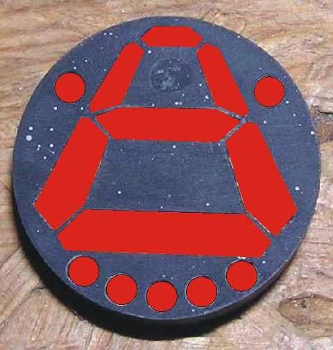

heute hab ich mal keine Frage, sonder ich möchte euch zeigen, was ich gebaut habe. Irgendwann vor vielen Monaten bin ich auf die dumme Idee gekommen ein Display ähnlich einer 7-Segment-Anzeige selber zu bauen. Einen Entwurf gab es dann relativ schnell, aber irgendwie ging es dann nicht weiter. Erst vor ca. 3 Monaten ging es dann richtig los. Nach einigen Versuchen und zersägten käuflichen Displays bin ich jetzt so weit, daß ich sagen kann "es klappt". Mein Display besteht aus 14 Segmenten bzw. LEDs und wird per I²C angesteuert (PCA9532). Ich denke Bilder sagen mehr als Worte :-)

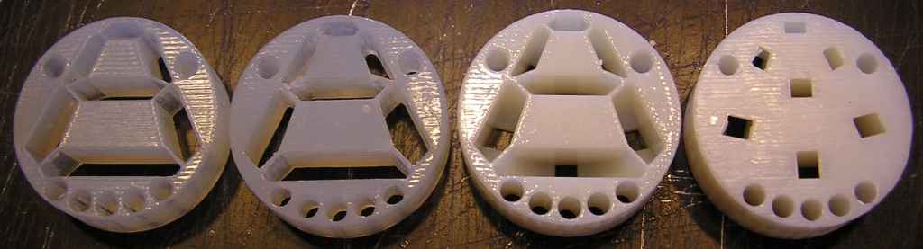

das Original wurde zuerst per CAD konstruiert und auf einem Prototype-Drucker "gedruckt". Davon wurden dann 5 Gussformen aus Silikon abgegosssen. Die Teile selber bestehen aus Polyester Giessharz XOR (heißt so) das schwarz eingefärbt wurde. Danach werden die Gussteile oben und unten geschliffen und bekommen zwei mal ein Tauchbad in Silberbronze. Nach dem trocknen wird die Ober- und Unterseite nochmals geschliffen um die Farbe zu entfernen. Dann kommt das Gussteil für 15 min bei 70°C in einen Ofen.
Ich habe mir professionell gefertige Platine dafür bestellt (leider noch nicht da), da diese unbedingt doppelseitig/durchkontaktiert sein müssen. Meine Musterplatinen wurden durch Drähte durchverbunden und da steht dann der Gusskörper auf. Ich hab das zwar auf 2..3/10mm "runterschrauben" können, aber richtig plan ist es nicht. Ich hab dann an den Stellen den Gusskörper eingeschliffen.

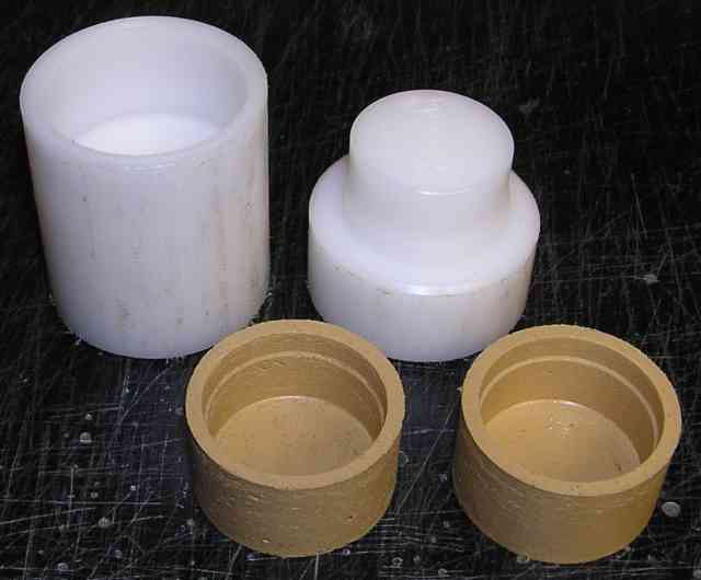

Das Gehäuse des Display wurde aus Giessholz gegossen. Das ist ebenfalls ein Polyestergiessharz mit einem Füllmittel. Die Form dafür hab ich auf der Drehbank hergestellt.
Und um deine Frage zu beantworten: das ist bis auf das Originalteil alles selber gegossen und hergestellt.

bei nicht so filigranen Gusskörpern würde ich normales Polyester-Giessharz (zum Laminieren von Glasfasermatten) vorziehen (das ist temperaturstabiler und härter). Jedoch ist das XOR von der Viskosität viel viel flüssiger und läuft in meinem Fall besser in die doch sehr kleine Form. Natürlich wäre Vakuum eine gute Alternative.
