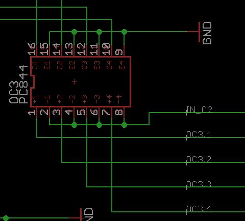

ich bin auf der suche nach einen SMD Optokoppler AC, sollte am besten 8 oder 16 Eingänge haben umso kleiner umso besser, aber wichtig es muß SMD sein, der Aufbau sollte etwa so wie beim PC844 sein.
Kennt einer von euch ein passendes Bauteil?

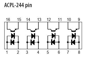

Ich habe auch endlich was gefunden (uff) nach Stundenlangen suchen, die meisten waren erst im Dezember lieferbar, der AVAGO ACPL-244 hat genau das was ich suche und ist kurzfristig auch in größeren Mengen lieferbar und er ist wirklich SMD/klein SOIC16 :D
Ich möchte meine Kunden selbst die Wahl lassen, ob sie auf die Eingänge Gleich- oder Wechselspannung bzw. GND oder 12-24V+ als Eingangssignal drauf legen, deshalb suche ich AC (Primär)
Schaltbild ACPL-244
