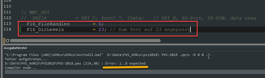

Ok, ich habe es mal mit 23 versucht.
Aber der Compiler kann das nicht übersetzen "1...8", max. ist hier 8.
Ok, I tried it once with 23.
But the compiler can't translate that "1...8", max is 8 here.
