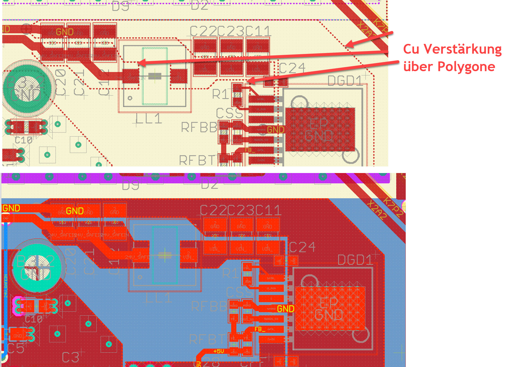

Wir haben bei einigen Anwendungen Leiterplatten mit 105µm bei einigen Herstellern geht auch 210µm, das sollte meistens ausreichen. Oder lieber mit der Leiterbahnbreite etwas spielen, dazu evtl. Polygone in Eagle nutzen (siehe Bild).

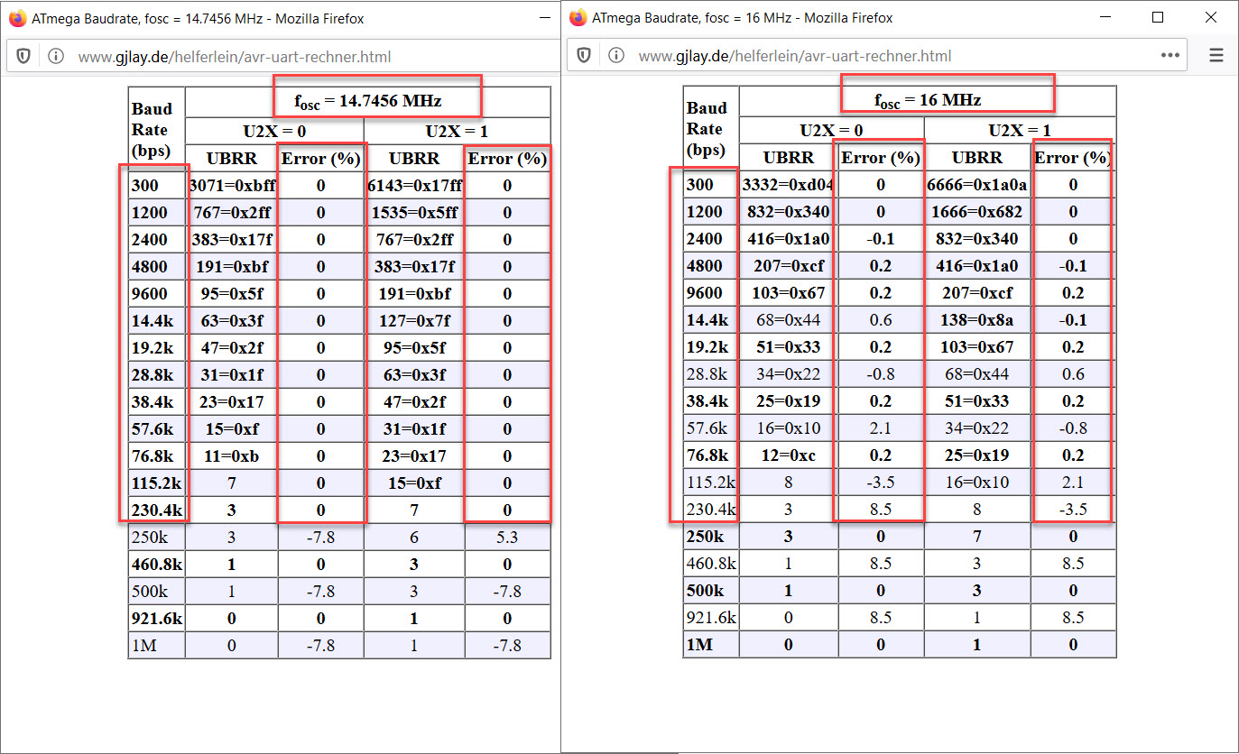

Wegen Deiner RS232 Schnittstelle; Stack/Frame und Buffer zum test erhöhen. Es sieht danach aus, als ob es hier einen Überlauf oder ein Timingproblem gibt. Welche Baudrate und welche CPU Frequenz fährst Du, ich meine 16 MHz hatte ich gesehen? Bei 16 MHz bekommst Du einige Fehler bei der RS232 Nutzung. Bei dem Atmega musst Du aufpassen, hier musst Du oft schiefe Quarze nutzen um eine optimale RS232 Baudrate zu fahren. Ich nutze bei meinen alten Atmega-Geräten 14,7456 Mhz. Da gibt es einige Baudratenrechner im Internet siehe Bilder und Link

Polygone nutzen

Baudraten Fehler MHz

Leitungen +/- mit Silberdraht verstärkt(aufgelötet) messbare Verbesserung am Scope - Serie min 70um

Der RS232 F! mit den Quarzen ist mir bekannt, hatte aber noch nie Probleme - 2kg der Nano 328p Module schon getestet und eingesetzt.

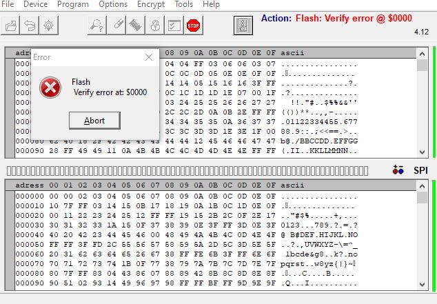

die Herausforderung mit dem bockigen Prozessor Anlauf hat sich entschärft, ist aber nicht gelöst! (kann damit aber leben, auch dass manchmal immer noch die vielen @@@@@ kommen - versuchte TX Buffer von 8 auf 16 Byte aufzubohren + FlushBuffer(TxBuffer); - kein Erfolg.
Nun habe ich eine neue Herausforderung(je näher die Auslieferung auf mich zukommt) - siehe Anhang
Der Platine(328p lässt sich zwar auslesen aber nicht mehr mit ELAB-Progr. programmieren-nur das EEprom!) muss ich das Nano Board entsorgen?

verify error @0000 heisst meist zu hoher Programmiertakt
setz mal SPIclk = 500000

Hast du evtl. deinen uC "ver-Fused"?
