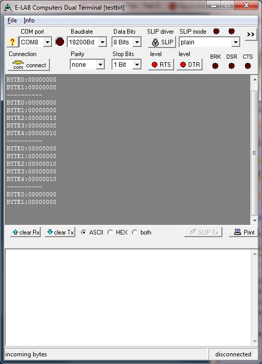

Den ASM-Code hänge ich mal mit dran.
Bei der Ausgabe
BYTE0:00000000
BYTE1:00000000
BYTE2:00000010
BYTE3:00000000
BYTE4:00000010
Nur 2 von 5 Möglichkeiten gehen, ich habe keine AHNUNG warum, das ist das selbe Problem was ich mit den PortInits hatte
Schau doch mal drüber.
