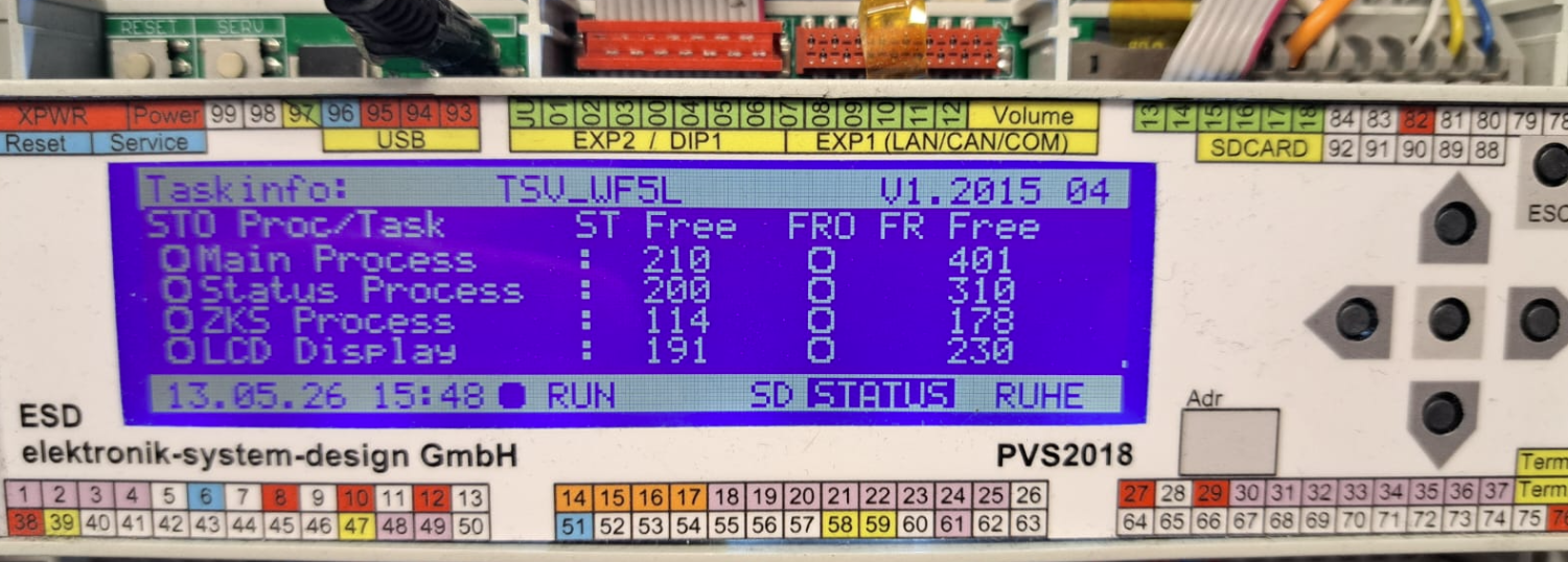

Damit habe ich mein System komplett aufgesetzt, hier mal ein paar Infos von meinem Projekt, wie es aktuell aufgebaut ist:

In meiner Steuerung habe ich ein Status eingebaut um auch zu erkennen, wenn ein FRAME oder STACK kritisch ist oder es einen Überlauf gab.

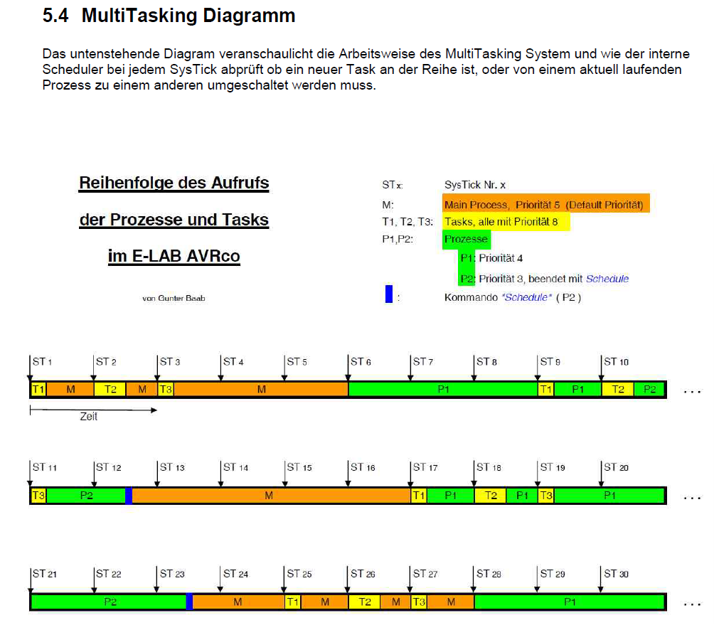

Einfach einen Task erzeugen, der alle x Ticks aufgerufen wird und die Daten zieht, diese Daten dann in eine PIPE. Im Main Process dann einfach die Pipe abfragen und evtl. Daten holen.
Ahand der Systicks kannst Du sehr genau steuern wie oft der Task gesteuert wird. ABER WICHTIG, ein TASK darf NUR max. einen SysTick brauchen, sonst gibt es Probleme. Also nur Daten checken, in die Pipe und fertig. Keine Schleifen oder sowas machen.

Task/Process Diagramm
