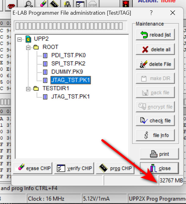

Hallo Torsten,
habs mal gerade probiert mit einer 64GB Karte.
Win Datenträgerverwaltung > Format als NTFS > Partition, verkleinern auf 32GB und dann als FAT32 formatieren.
Karte wird im UPP2-X erkannt , zeigt aber keine Dateien an mal schauen warum ......
So noch einmal mit dem MiniTool Partitions Wizard neu erstellt , Karte wird nicht erkannt dann noch einmal mit Win normal FAT32 formiert und tut.
Das war eine Kingston Canvas Select Plus 64GB Karte
