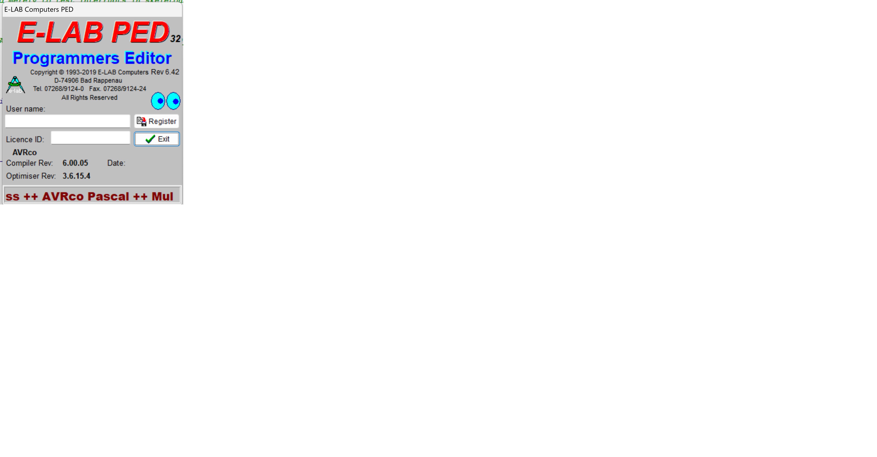

eeprom bei Xmega256A3U
Dateiname: E-lab.jpg
Dateigröße: 55.83 KB
Heruntergeladen: 330

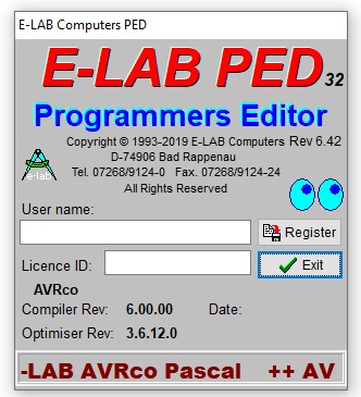

Hi Frank. Is there any reason why you are not using the latest version?
Hallo Frank. Gibt es einen Grund, warum du nicht die neuste Version verwendest?
Dateiname: latest v.jpg
Dateigröße: 259.64 KB
Heruntergeladen: 368
Re: eeprom bei Xmega256A3U
Gepostet: 15.12.2024 - 23:07 Uhr  ·  #5
Actually Frank, I have just looked at the download site. It is not clear (at least to me) what you should download. It is
Frank, ich habe mir gerade die Download-Seite angesehen. Mir ist nicht klar, was du herunterladen sollst. Es ist
Profi Update
@Miparo, Hi Miparo. Is there any way you can make this clearer? Or maybe just remove the link to 6.00.00 altogether. It is not needed since 6.00.05 is a full install also. Thanks.
Gepostet: 16.12.2024 - 14:40 Uhr  ·  #6
Hello Merlin, I'm going to install the latest version of AVRco today. I'll report back.
Hallo Merlin, ich werde heute mal die neueste Version von AVRco Installieren. Ich werde berichten.
