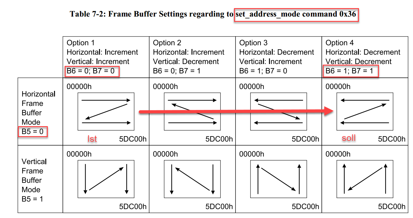

Wenn der Controller das Auslesen unterstützt, lese einfach mal nach dem Init die CMD Adr. 0x36 aus und schaue Dir den Wert an.
SSD1963 Frage
Dateiname: 28-04-2023_13-50-50.png
Dateigröße: 145.85 KB
