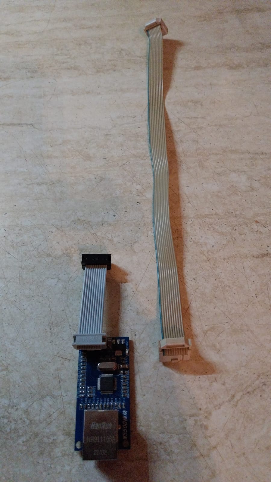

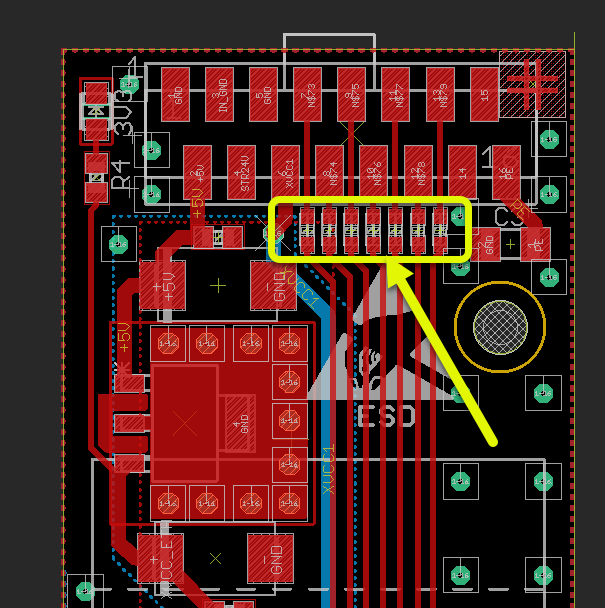

Good morning, for a few days I've had a stupid error in the LAN driver, so the socket is closed for me.
Now I've thought about where it could be, what have I changed. And then I saw that I used a longer cable.
Namely from the WZ5500 to the motherboard to the XMega256.
Is it really important that the way to the XMega is kept short? Because with the small cable I no longer have any problems.
Greeting Frank
Guten morgen, seid ein paar Tagen habe ich einen blöden Fehler in dem LAN Treiber, als zu wird mir der Socket geschlossen.
Jetzt habe ich alszu überlegt woran kann das liegen, was habe ich verändert. Und dann sah ich das ich ein längeres Kabel benutzt habe.
Und zwar vom WZ5500 zur Hauptplatine zum XMega256.
Ist das jetzt wirklich wichtig das der Weg zum XMega kurz gehalten wird ?
Denn mit dem kleinen Kabel habe ich keine Probleme mehr.

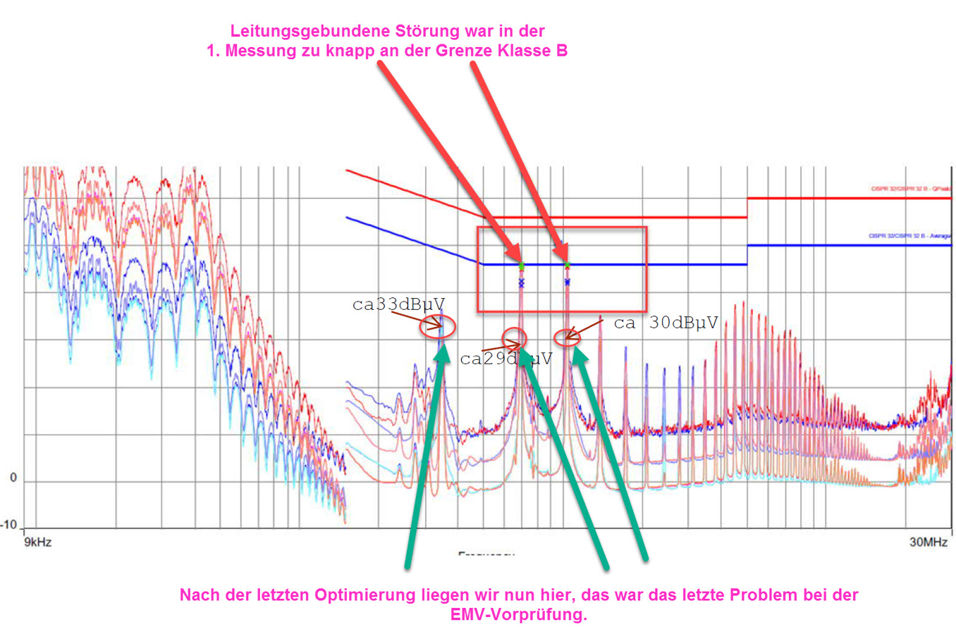

die Leitungslänge muss hier nicht alleine das Problem sein.
Unsere EMV-Laborversuche haben EXTREME EMV-Probleme mit den WIZNET Modulen aufgezeigt.
Diese Module verursachen extreme Störströme auf dem GND und die langen Leitungen verstärken diese Probleme zusätzlich.
Das kann man schon mit einem Oszi an den Signalen erkennen, umso länger die Leitungen um so stärker werden die Signale verzerrt.

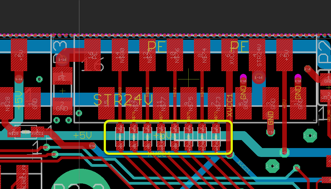

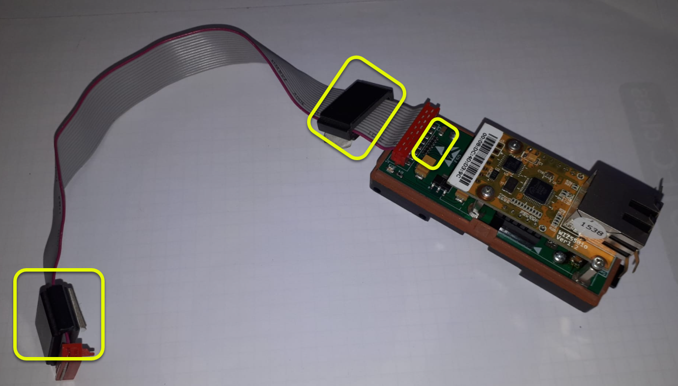

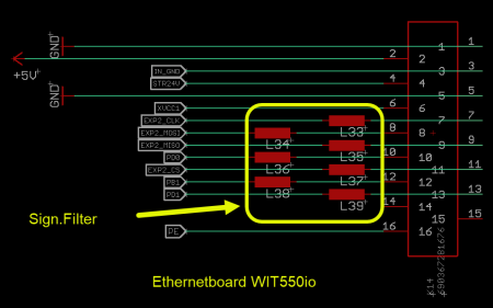

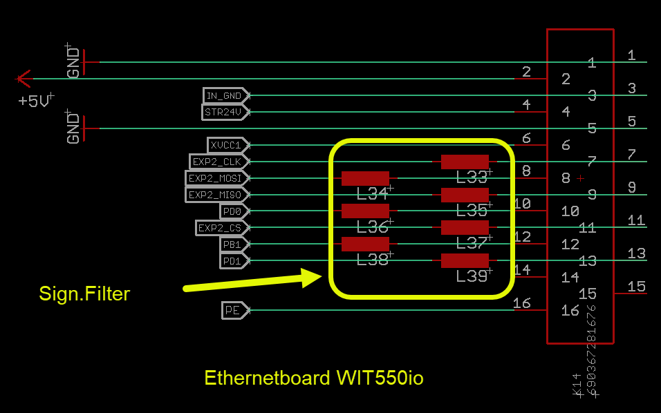

Hier musst Du entsprechende Filter der Signale auf beiden Seiten vorsehen und je nach Leitungslänge zusätzlich Flat Ferrit Kerne für das Flachbandkabel einsetzen.
Schau Dir mal die Bilder an, bei der EMV-Messung haben wir nur die Kerne zusätzlich auf das Flachbandkabel aufgesetzt und die gesammte Leitungsgebundene Störung ist sofort deutlich nach unten gegangen.
Weiterhin setzen wir bei Busverbindungen an- und abgehend immer Ferrit-Perlen ein um Störungen direkt abzublocken.
zum Beispiel:
FLAT Flat Ferrite Core 25MHz 55 Ohm und bei 100 MHz 115 Ohm / Würth Elektronik # 7427224
EMI Suppression Ferrite Bead / 100 MHz 2000 Ohm
