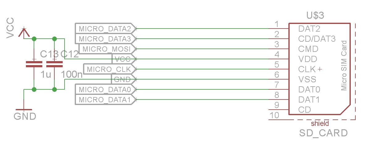

Hallo, eine kleine Frage an euch Profis.
Sollte oder muss ich hier PullUp Widerstände einbauen oder reicht es die Internen vom XMega ?

Hi Frank, da brauchst du nichts weiter aber VCC geht so nicht gut.
mindestens 100uf Tantal + die 100n MLCC
Hier mal nachlesen unter Cosideration to Bus Floating and Hot Insertion
Moin,
genau, das wollte ich auch gerade schreiben. Die Cs sind viel zu klein, das gibt so Probleme.
Oder gleich ein 100uF MLCC ;-)

Moin,
mit nur MLCC sollte man vorsichtig sein. Tantal haben da schon ihre Berechtigung.
KLick
das wird hier gut erklärt.
KLick
Hallo miparo,
man sollte schon wissen für was man den C braucht und einsetzt. Wir haben mittlerweile in allen neueren Systemen keinen einzigen Tantal mehr im Einsatz nur noch MLCCs. Gerade im Bereich der Switcher und Energiespeicher kann ich nur positives aus dem Messaufbauten und den EMV-Laboren berichten.

Moin Thorsten,
sie sind ja auch Top aber man muss halt bedenken, das man die mit höheren VCC einsetzt, da sie schon weit vor der VCC Grenze ihre Kapazität verlieren.
D.h. ein 100uf/6V3 an 5V ist hier Käse aber ein Tantal kann das.
Ich benutze die auch lieber, da sie auch weniger kosten und kleiner sind.
Die Bruchgefahr sollte man auch nicht vergessen, was sich nicht immer sofort bemerkbar maht.
