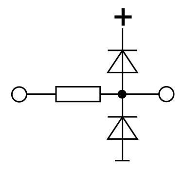

Hallo Zusammen,
gibt es sowas (siehe Bild) als ein Bauteil? Gerne auch 4x oder 8x in einem Bauteil.

so genau nach Deiner Zeichnung kenne ich keine, wobei die Parameter nicht angegeben sind.
Aber wenn Du mal nach TVS Arrays im Internet schaust, dann gibts da massenhaft Teile. Vielleicht passt da ja was für Dich.

Hallo Golf,
das soll nur ein kleiner Eingangsschutz für 3.3V-IO-Ports werden. Bei max. 256 Ports ist mir das diskret zu aufwendig.
Danke für deinen Hinweis, jetzt hab ich mal was zum suchen.

Eigentlich Berührungen mit der Hand (statische Aufladungen), evtl. mal 5...6V (Controller/Baustein arbeitet mit 3.3V).
Frequenz so schnell, wie ich es programmiere, aber sicher unter 1kHz.
Die Eingänge sind von MCP23017 (I2C-Port-Extender).

Hallo Harry
Bin auch immer wieder auf der Suche nach solch kompakten Bauteilen
für den Schutz von uP-Pins...24V Industrie Signalen.
Verwende auf Boards sei Jahren die extrem kompakten Komponenten
von Semtech.com wie z.B EClamp2458P.
Die gibt es als RC- und LC-Filter mit ESD-Schutzdioden für 4,6,8 Signale.
Die Filter sind zwar für den MHz Bereich gedacht, das Layout ist jedoch
ideal. Alle Signale gehen gerade durch den Chip mit sauberer GND-Kontaktierung.

Hallo Heinz,
die schauen wirklich sehr gut aus, danke. Mal schauen, wo ich die her bekomme. Eigentlich eine einmalige Sache für 256 Pins = 32 Bauteile.
