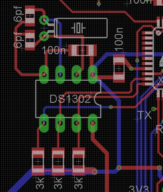

Hallo Harry, ich habe zwar 2 mal Kondensatoren vorgehen, aber
nicht Bestückt. Auf dieser Test Platine waren auch keine drauf.
DS1302
Dateiname: DS1302.jpg
Dateigröße: 179.6 KB
Heruntergeladen: 338
Re: DS1302
Gepostet: 14.10.2021 - 19:59 Uhr  ·  #4
Manche RTCs kann man auch (bedingt) per Register abstimmen .... den DS1302 kenne ich jetzt aber nicht.
Moment, wenn die RTC langsamer läuft, ist der Quarz zu langsam .... ein Kondensator macht es noch langsamer. Anderen Quarz nehmen?
