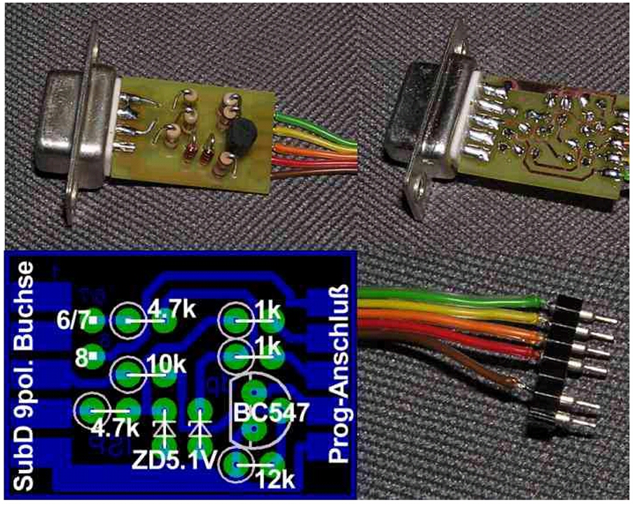

ich habe früher einen Progger verwendet, der via RS232 arbeitet und nur aus einem Transistor, ein paar Widerständen sowie 2 Z-Dioden besteht. Als Software kommt Ponyprog zum Einsatz. Wenn es dich interessiert, kann ich mal die Unterlagen raus kramen.

Würde eher in Richtung Thorsten gehen...
Gehe ich recht in der Annahme, dass diese Programmer nur das harte Timing machen.
Also kein Download einer Datei....brennen....
Hast Du diesen Programmer im Einsatz?
Hast Du das auch schon mal über das Internet gemacht ?
Ist die Software auf dem PC dafür ausgelegt ?

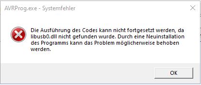

Hallo Thorsten
Wollte mal diesen Programmer in Betrieb nehmen.
Die SW Extreme Burner sieht nicht schlecht aus.
Habe mal V1.4.2 geladen und installiert. Installation läuft soweit durch.
Rufe ich den Programmer auf, kommt jedoch eine Fehlermeldung....
Braucht es noch zusätzliche Driver für Win10?
Gemäss Beschreibung sollte die Installation ja auch die evt. Drivers installieren.
Hast Du da eine Idee ?
