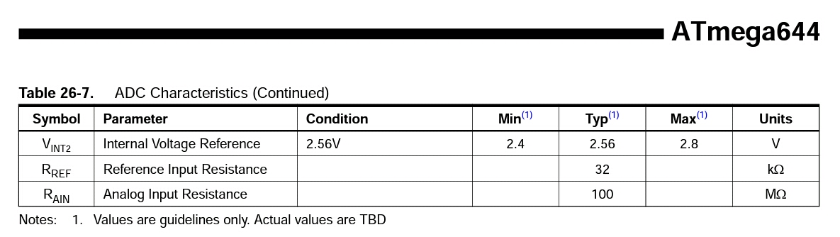

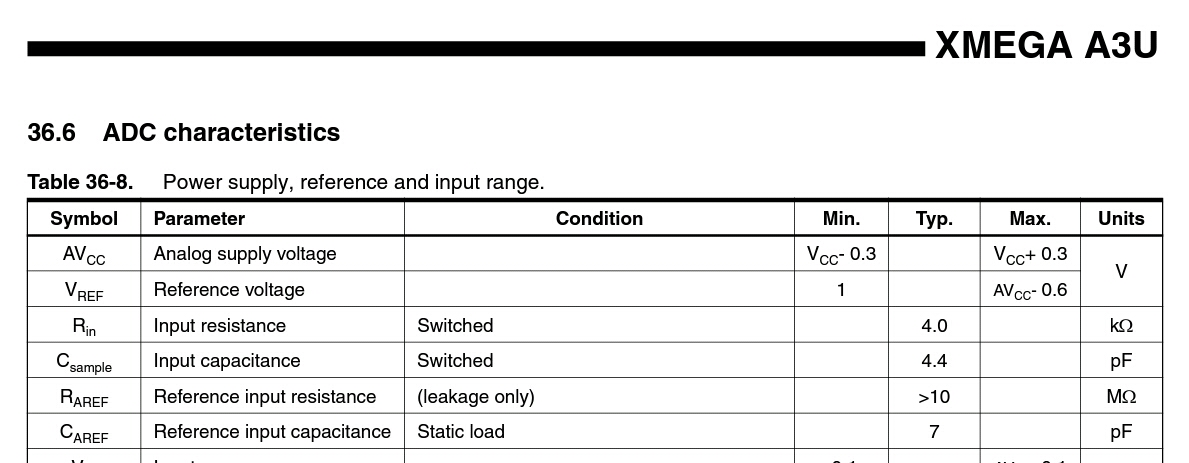

Hallo Zusammen,
ich bin grad etwas verwirrt, nachdem ich das Datenblatt des XMega32E5 und danach des XMega256A3U angeschaut und mit einem Mega644 verglichen habe.
Kann es echt sein, daß der Eingangswiderstand eines ADCs beim XMega nur 4 kOhm hat??????

4k für Sample and hold. Über diesen werden die 4pF umgeladen. Der Wert ist von Bedeutung, wenn man ganz schnell, z.B. 2 MSPS, konvertieren möchte.

ich habe leider keinerlei Angaben zum "echten" Eingangswiderstand gefunden. Weißt du da was näheres?

diese 4k sind der kurzzeitige Eingangswiderstand beim multiplexen
der ADC channels. Im statischen Zustand aber irrelevant.
Da gibt es irgendwo in den Datenblättern eine Beschreibung bzw.
eine Zeichnung wie das aussieht.

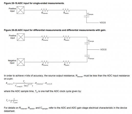

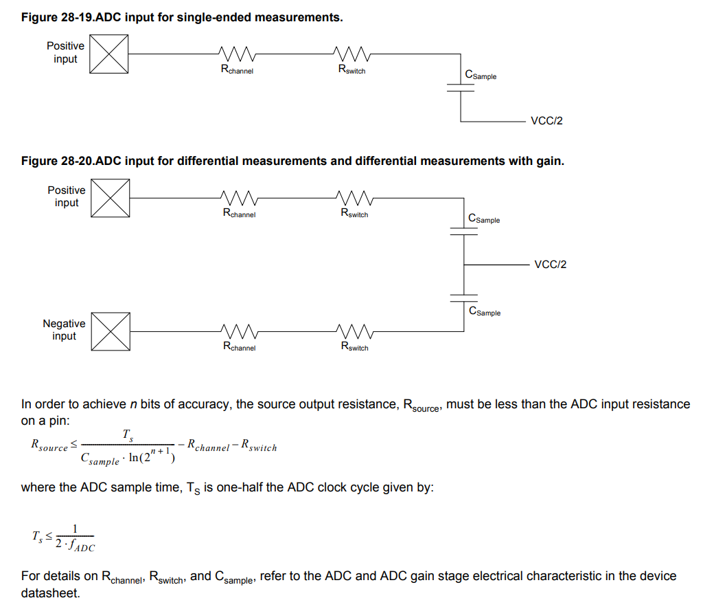

Im Manual gibt es eine Formel zur Berechnung des erforderlichen Quellwiderstands.
Die Theorie dahinter ist das Aufladen eines Kondensators über einen Widerstand.
Im Datenblatt finde ich eine Angabe für Sampling Time im Bereich von 0.25us bis 5us.
Mit TS = 4us (fper = 32 MHZ, prescaler 256), n = 12 Bit, Csample = 4.4 pF, Rin = 4k erhalte ich
Rsource < 97k Ohm
Mit diesem Wert als Quellwiderstand sollte auch der Einfluss von leakage current, verursacht durch ESD-Schutz, auch nicht wesentlich ins Gewicht fallen.
