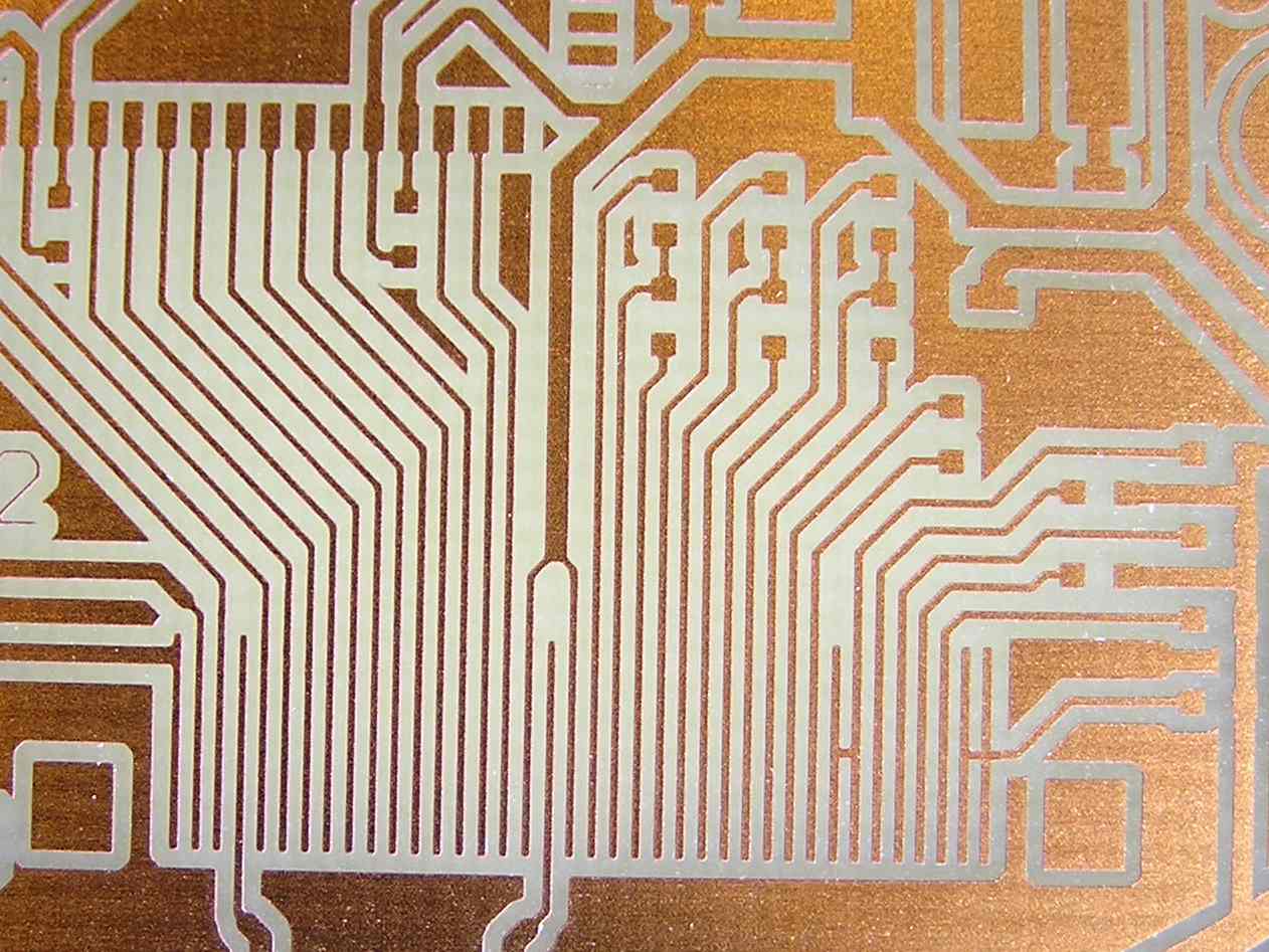

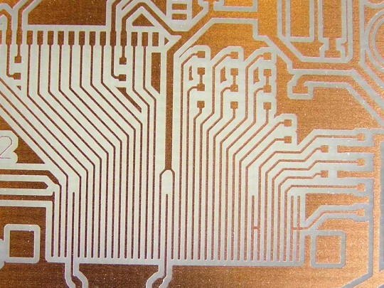

Hallo User,
ich möchte meine jahrelange Erfahrung bei der Leiterplatten Herstellung weiter geben
Das Ergebnis wird euch überaschen! (Bahnen von 0,2mm Breite! - kein Problem!)
Rezept und Zutaten:
1 Stk Laserdrucker (unbedingt) keinen Tinten Drucker!
1 Stk Belichtungsgerät(UV Röhren unbedingt)
1 Stk Transparentblock min 120gr!/Blatt (unbedingt!)
1 Stk Leiterplate(pos) von Bungard! (unbedingt)
1 Stk Eisen III Clorid flüssig!(max 50°C erhitzen!) oder Natrium Persulfat Granulat(max 70°C ehitzen)
Laser Drucker auf max Auflösung und max Tonerdichte einstellen
Laser Ausdruck(Layout) seitenverkehrt! auf Transparent-Papier drucken
Layout mit Tonerseite auf die Bungard pos. Leiterplatte auflegen!
Belichtungszeit empirisch ermitteln (Bungard pos. Fotolack rel. Fehlertolerant)
Leiterplatte in Entwickler legen (Kunststoff Schale) mit kreisender Bewegung!
Ätzen mit obig genannten Ätzmitteln in einer Feuerfesten Glasschale oder einer Ätzanlage
Ätzdauer empirisch je nach Ätzmittel!
Anmerkungen:
Keine no name pos. Leiterplatten verwenden!
Ätzvorgang im Auge behalten(Unterätzung!) bei Eisen III Clorid minimalst
Layout Prog Designspark (8.1) ist kostenlos und schlägt in der (intuitiven)Anwendung und Leistung Prog. für mehrer 1000€!
Grüsse
Toni

Bei 70°C zersetzt sich NaPS ;)
..... auch zu Hause gemacht (Bild). Da gehört eine Folienleiterbuchse mit 0.5mm pitch drauf.
Leiterplatten Herstellung (semiprofessionell)
Dateiname: BTR_P02.jpg
Dateigröße: 126.49 KB
Heruntergeladen: 384
