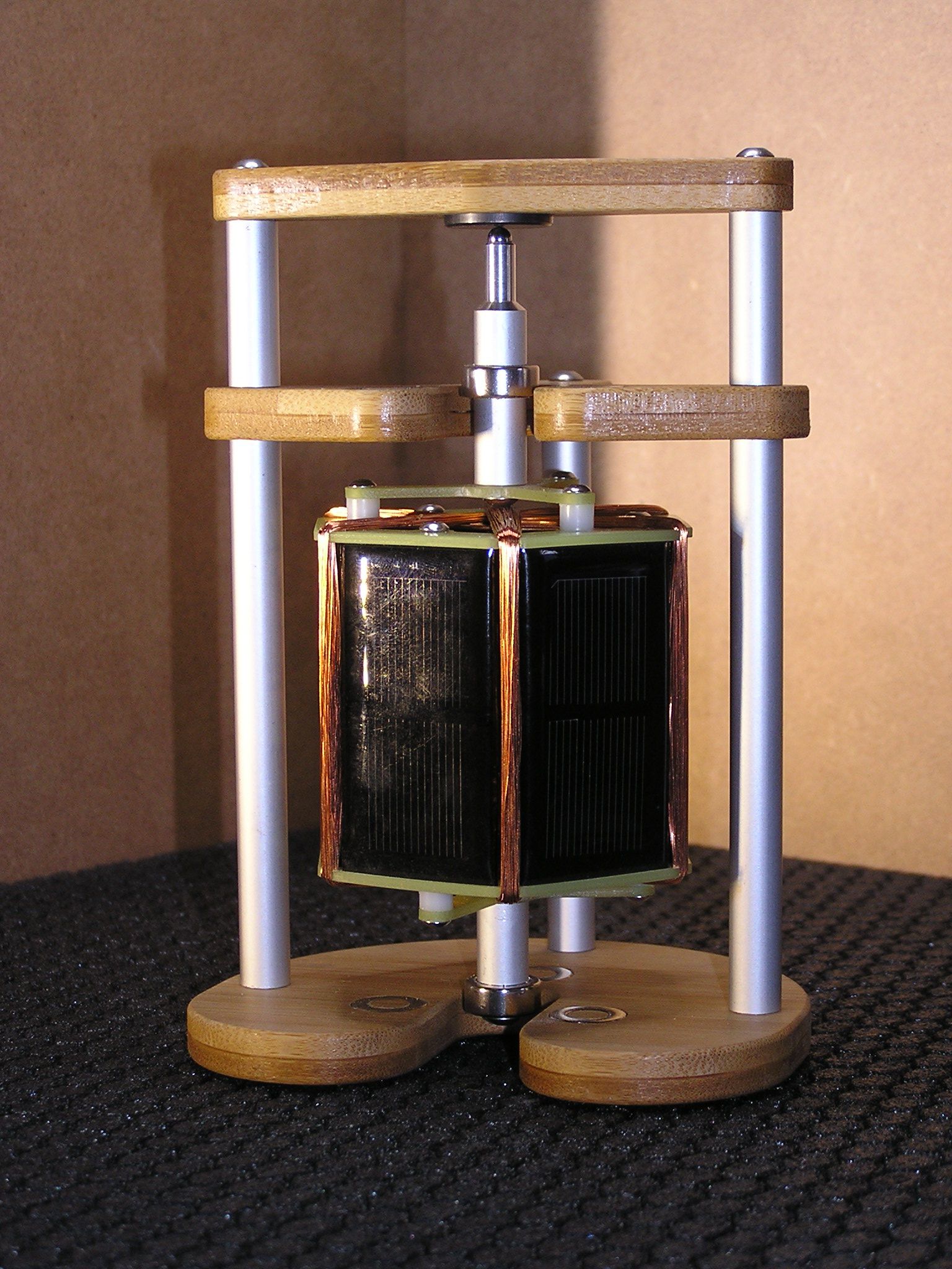

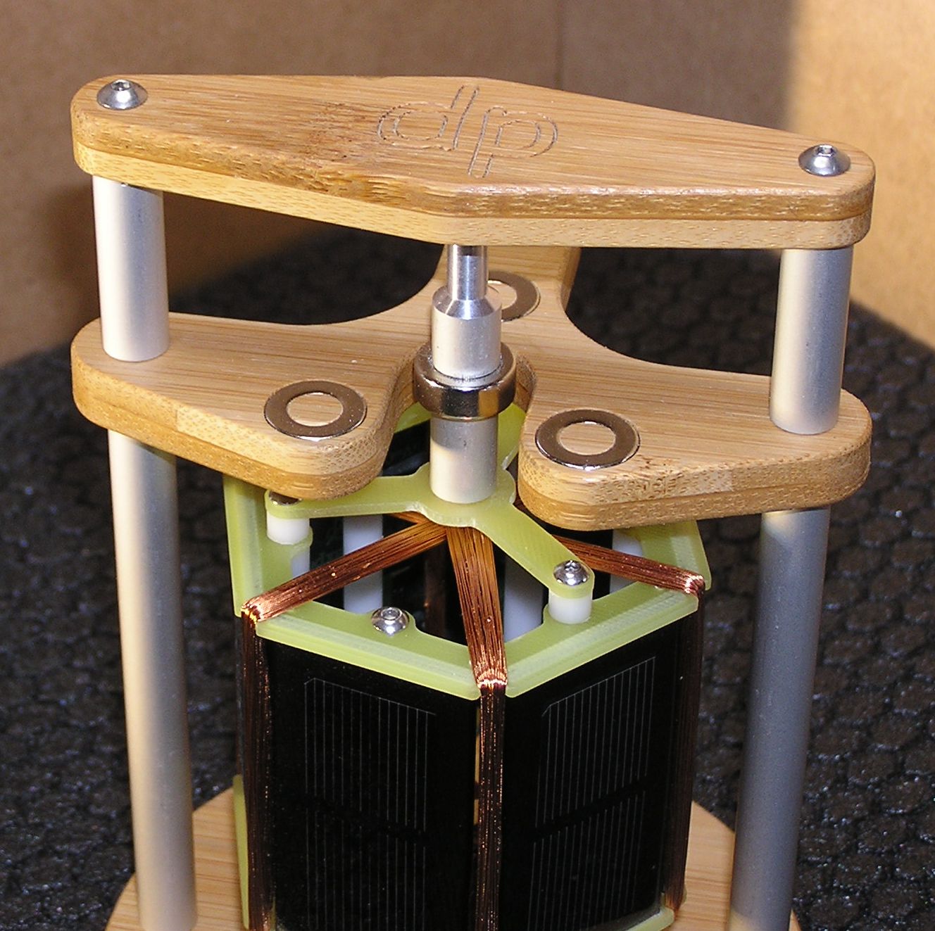

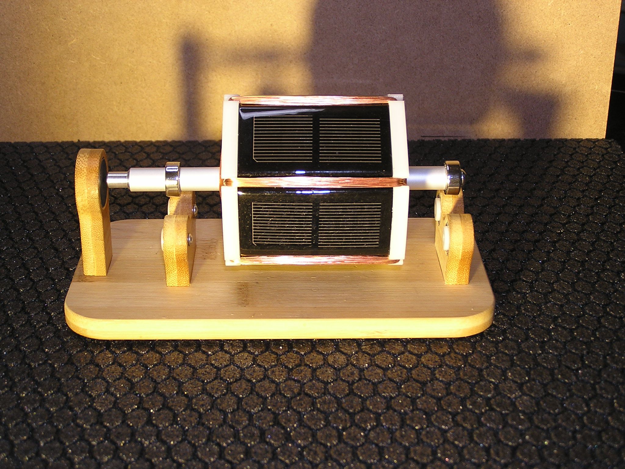

Das habe ich die letzten Wochen gebaut: Einen Medocino-Motor
Für die, die es nicht kennen: Ein magnetgelagerter Rotor mit Solarantrieb. Ein Kollege wollte das als Anschauungsobjekt für Kinder haben und hat auch (fast) das ganze Material besorgt.
Ein paar Kurzdaten: 6 bzw. 8 Neodym-Ringmagnete 15x8x6mm 1.3T 5kg Haltekraft, Spule aus CuL 0.22mm je 100 Windungen (ca. 30m), Antriebsmagnet (beim liegenden in der Bodenplatte, beim stehenden hinten) 35x15x3mm 1.3T 5kg Haltekraft, Solarzellen mit 0.5V/330mA.
Der senkrechte Motor wird von 2x3 Magneten in der Mitte gehalten und nach oben gedrückt. Eine solche Bauform mit nach oben gerichteter Kraft habe ich bisher nirgends gesehen
Es ist übrigens physikalisch nicht möglich den Rotor komplett magnetisch zu halten, es wird immer ein mechanischer Anschlag gebraucht. Dieser besteht aus einer 4.8mm Kugellager-Kugel und Scheiben aus Siliziumcarbit, welche mir/uns von einem Hersteller kostenlos zur Verfügung gestellt wurden.
