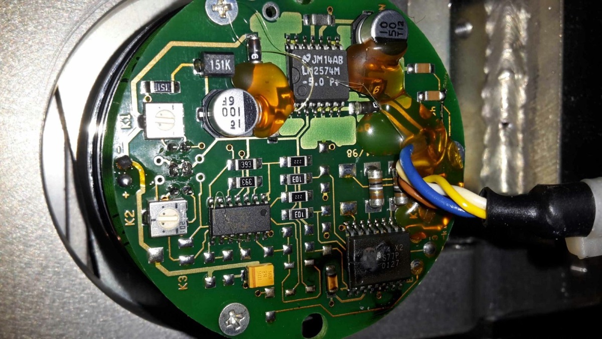

Habe hier einen Drehgeber den ich gerne wieder zum Leben erwecken möchte.

Tja das einzigste was man noch erkennt ist S77P
Ob das ein 74LS77 sein könnte ?
Bez.
WDG 58B-250-AB-PP-05

hallo Frank,
zum 74LS77 passt das Gehäuse wohl nicht, der sollte 14 Pins haben.
Fragt sich, was das für ein Hersteller- Zeichen ist auf dem IC.

Hallo golf,
ich habe wirklich eine Antwort von Hersteller bekommen, hätte ich nie gedacht.
Es ist ein http://www.ichaus.de/iC-VX Leitungstreiber

Gepostet: 17.12.2015 - 17:52 Uhr  ·  #4
echt gut, auf die wär ich nie gekommen, hab ich noch nie gesehen

e bissel exotisch - täts nicht auch ein RS485-Treiber? - oder muß die exotische Spannung sein?
das andre scheint vom Layout sowas wie ein LM339 zu sein .... und ein 5V-Regler.
