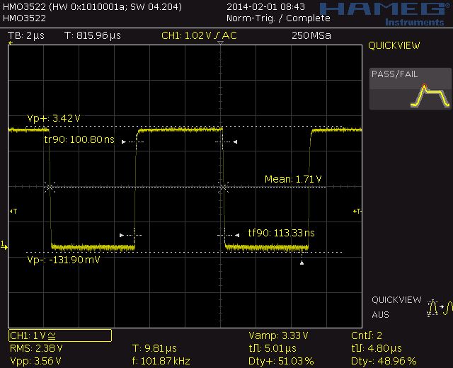

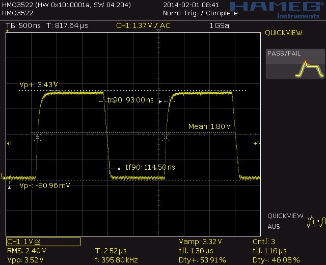

Gepostet: 01.02.2014 - 09:37 Uhr  ·  #2
ich hab mal bei meiner aktuellen Platine gemessen. Als Osctype int32MHz, PLLmul=4,prescB=1,precC=1.
Im Rahmen der internen Taktgenauigkeit der ATXmegas stimmt bei mir die Taktrate beim TWi , bei 100 und bei 400 kHz.
TWI_BR100
Dateiname: ATXmega128A3U int32M … R100.jpg
Dateigröße: 54.33 KB

TWI_BR400
Dateiname: ATXmega128A3U int32M … R400.jpg
Dateigröße: 54.42 KB
Titel: TWI_BR400
Heruntergeladen: 309
Re: XMEGA TWI Baudrate
Gepostet: 03.02.2014 - 10:18 Uhr  ·  #3
Vielen Dank Golf,
mit Ihrer Konfiguration erhalte ich auch eine Bitrate von ca.100kHz.
