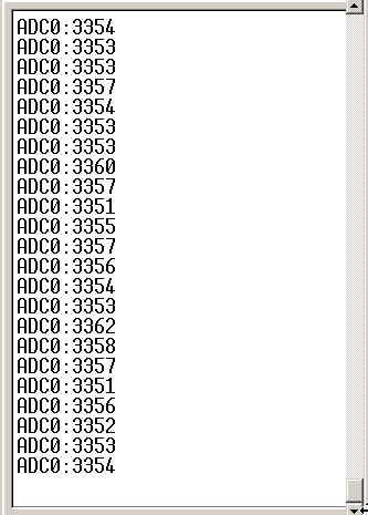

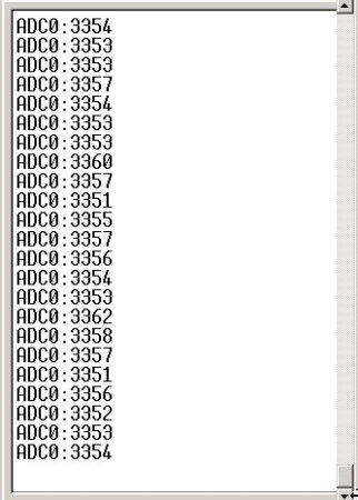

hallo tobias,
ich hab das nun doch mal an einer vorhandenen xmega16d4-platine probiert und gleich gesehen, dass ich da falsches geschrieben hab,sorry.
korrekt gehts mit:
lo(ADCWord0):= ADCACH0RESL;
hi(ADCWord0):= ADCACH0RESH;
ich habe einen spannungsteiler am eingang drangehängt, der liefert mir werte um 3350. die schwankungen (3351-3362) dürften normal sein. hängen wohl auch vom pcb-design ab.
das gleiche ergebnis erhalte ich hier auch mit dem avrco-treiber mit getadcA(0);
