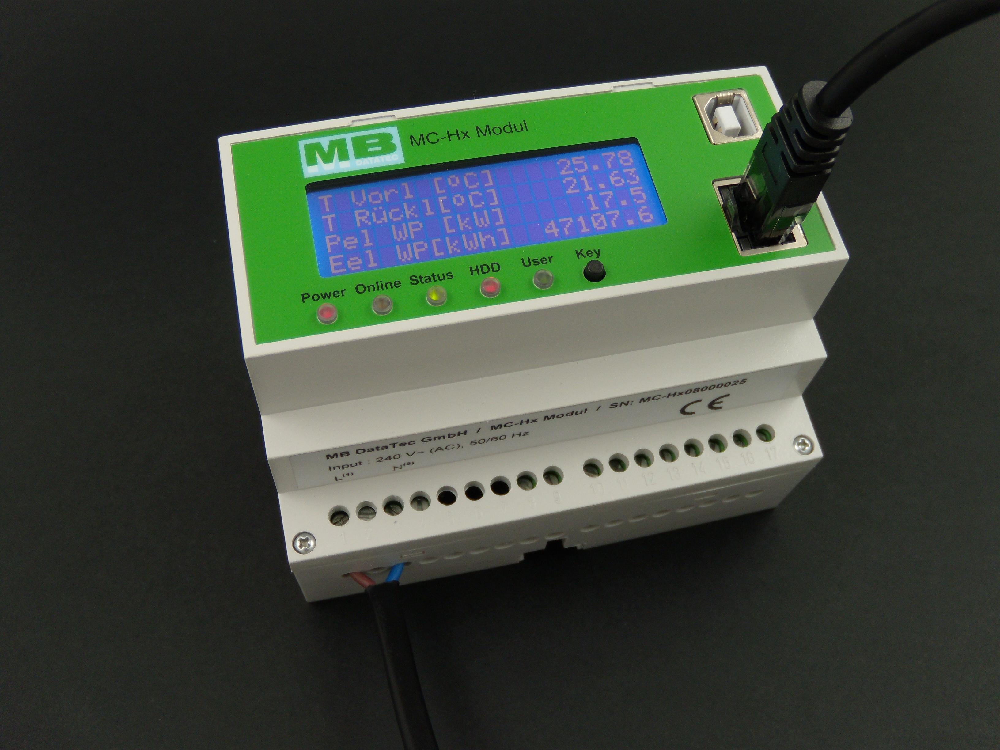

heute möchte ich (nicht ganz uneigennützig) mein Datenlogger-Projekt der letzten Jahre mit AVRco vorstellen. Entstanden ist das ganze aus der Situation heraus, unterschiedliche Meßwerte zu erfassen und auszuwerten. Bei jedem Sensor und jedem neuen Signal fängt man an, die Hardware umzubauen und die Software anzupassen... So habe ich mir ein Universalgerät geplant und letztlich gebaut.
AVRco Pascal habe ich bei diesem Projekt ziemlich strapaziert, wegen der vielfältigen Anforderungen an die Hardware. Die Möglichkeiten des Compilers sind wirklich enorm - und die Geräte laufen 100% verläßlich stabil, im Industriebereich ein absolutes Muss!
Basierend auf einem ATMega 2561, einer 2GB SD-Card, 4-zeiligem LCD, USB und Ethernet-Anschluß im Hutschienengehäuse ist ein industrietauglicher Meßrechner entstanden, der 24 physikalische Eingangskanäle, 8 Ausgänge und 16 virtuelle (berechnete) Kanäle besitzt. Die Eingänge können per Software für analoge oder digitale Messungen umkonfiguriert werden.

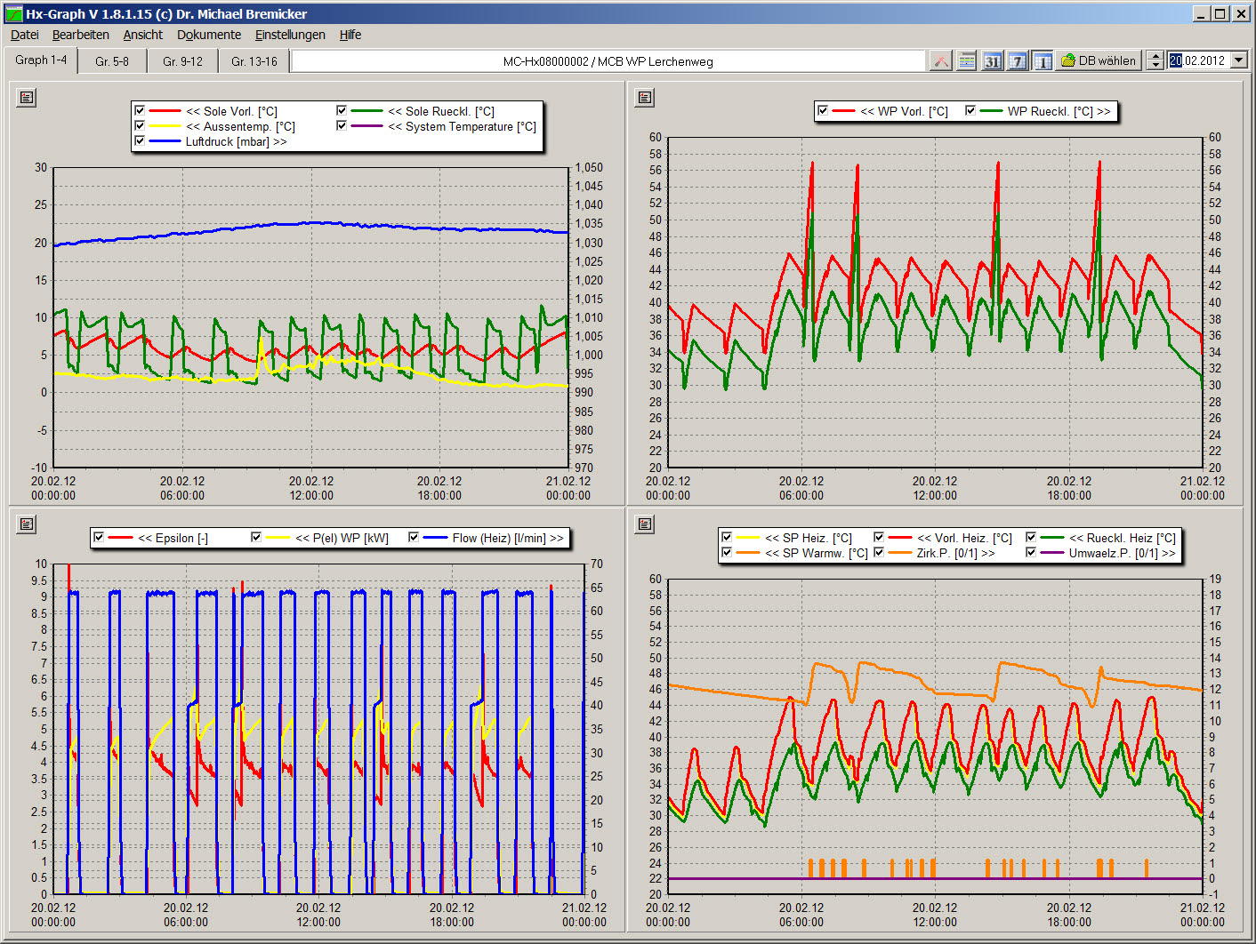

Sämtliche erfassten Daten werden gespeichert und per Software automatisch auf eine PC-Datenbank synchronisiert. Dort steht ein Graphiktool mit angehängter Dokumentenverwaltung zur Auswertung bereit.

Ich habe ein Foto vom Gerät und einen Flyer mit den technischen Daten angehängt. Bei Interesse gern melden!

The database in the logger is synchronized via ethernet automatically to a PC/Server based database and the graphical tool HxGraph is network capable, so many users can follow almost online (some seconds of delay) in the network the data.
I did not use a http - based web server on the logger, because I felt, that my requests like zooming, measuring, automatic scaling etc etc. were limited by the browser based tools. I prefer the Delphi-Tools, that need no installation and run out of the box.
