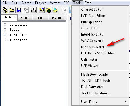

ist zwei Jahre her, daß ich ein ModBus Projekt hatte.
Nun möchte Kunde eine Erweiterung der Software...
Profi Treiber Handbuch Seite: ModBus RTU Slave - 113
{$MODBUS filename} //build filename.pmbl to use with MODBUS Tester tool
Wie heist das "Tester tool" und wie kriege ich die *.pmbl - Datei geladen?
Compiler Rev. 4.99.00
Danke

Hallo Mathias,
mal in die Beispiele reingeschaut?

Whenever you change tags in ModBuff[@ModDPR] and compile, new PMBL file is generated. Then you just have to load it into MODBUS Tester application.

Mann oh Mann.....
Such die ganze Zeit den PC nach dem Programm ab, dabei war es die ganze Zeit vor der Nase....
Danke
